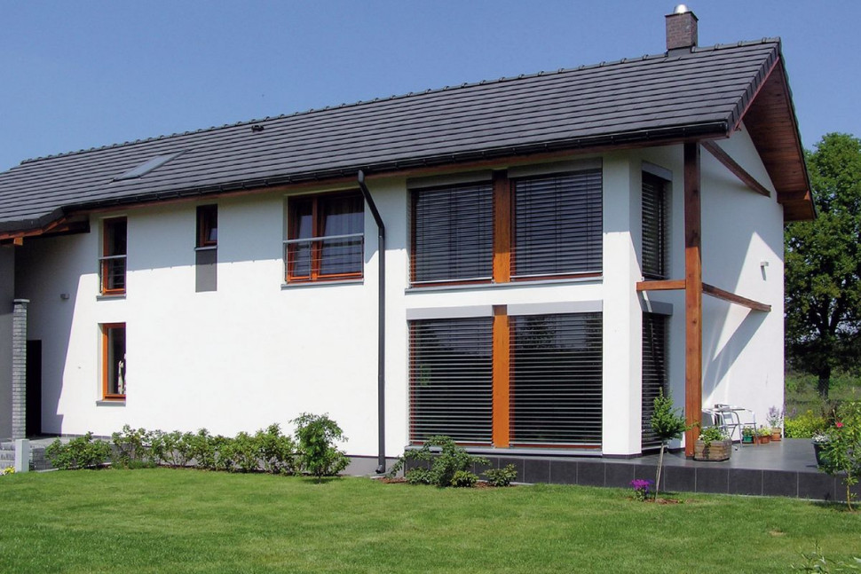

Ze względu na ograniczenie strat ciepła ważne, by dom miał prostą zwartą bryłę, a duże okna zaplanowano od strony południowej. Równocześnie trzeba pamiętać o możliwości ich skutecznego zacienienia - inaczej latem będą przyczyną przegrzania pomieszczeń (fot. L. Jampolska)
