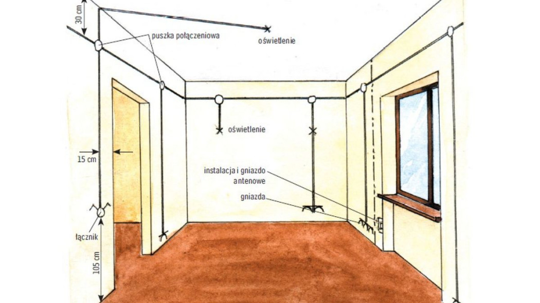

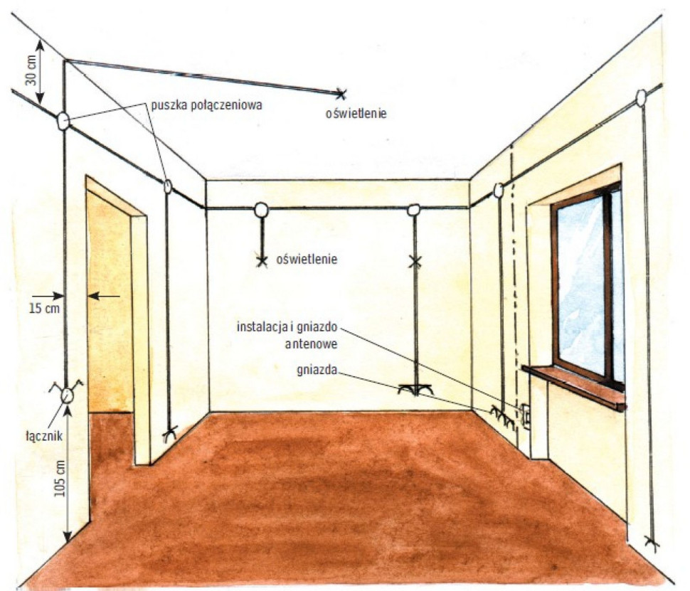

Aby to udowodnić, spójrzmy na rysunek. Widzimy na nim jakieś pomieszczenie, w którym położono instalacje oświetlenia oraz gniazdek wtyczkowych. Przewody zasilające (przewody, nie kable!) poprowadzone są w ścianach pod sufitem, łączenia i rozgałęzienia wykonano w puszkach (tutaj jest ich aż sześć), odejścia do wyłączników i gniazd poprowadzono w strefach dozwolonych. Zakładając, że rozdzielono przewody zasilające obwodów oświetlenia i gniazd, to instalacja wygląda na poprawną. Co zatem jest w niej złe?

Pierwsza kwestia. W ścianach mamy sześć puszek rozdzielczych z pokrywkami, których widok będzie zatruwał życie gospodyni każdego dnia! Tak, tak! Nie śmiejcie się, to nie żart! To był dla mnie koronny argument w dawnych latach, kiedy inny sposób wykonawstwa był jeszcze nowością, ludzie go nie rozumieli, ale pani domu zawsze reagowała na problem estetyki.
Druga. We wszystkich tych puszkach, przewody są łączone. A z połączeniami bywa różnie (opiszę to innym razem), czasami jednak zawodzą. Tylko co zrobić, jeśli puszka właśnie jest zastawiona szafą? No i nie wiadomo w dodatku która to puszka! Trzeba sprawdzać wszystkie, może także w innych pomieszczeniach… Kto takiej historii nie przeżył sam, ten nie uwierzy, że poszukiwanie awarii może trwać kilka dni. Tyle czasu będzie wymagało przestawianie mebli, a potem ponowne ustawianie i sprzątanie. Zaś farby oderwanej od pokrywek już się nie przyklei i taka pokrywkowa plama jeszcze długo będzie ozdabiała ścianę, aż do kolejnego malowania.
Trzecia kwestia. Nie należy zapominać, że prawnym obowiązkiem właściciela/zarządcy obiektu jest poddanie instalacji okresowej kontroli, co pięć lat. A elektryk przeprowadzający pomiary ma obowiązek skontrolowania również połączeń w takich puszkach. Czyli to samo. Pokrywki puszek tracą farbę. I proszę mi nie mówić, że nikt przeglądów nie robi, bo firmy ubezpieczeniowe dawno o tym wiedzą i na przykład w razie pożaru od instalacji elektrycznej, nie wypłacają odszkodowania, jeśli właściciel nie ma protokołów z obowiązkowych kontroli.
Czwarta sprawa. Ilość prowadzonych pionowo przewodów znacznie ogranicza powierzchnię ścian do dyspozycji, gdzie nie wolno wiercić, ani wbijać gwoździka na obrazek. Niby mała rzecz, a uszkodzeń przewodów z tego powodu jest cała masa.
No i po piąte. Wprowadzenie jakiejkolwiek zmiany w instalacji, próba dodania jakiejś nowej lampki czy gniazdka, będzie się wiązała z bardzo widocznymi śladami na ścianach, takimi nie do ukrycia lub zamaskowania. Dostęp do wszystkich przewodów zasilających istnieje tylko tam, w puszkach pod sufitem i tylko z nich możemy skorzystać. A pomysłów na zmiany z biegiem czasu miewamy wiele, chyba każdy to przyzna. Niestety, w podobnej konfiguracji nie ma innej możliwości, dlatego przeważnie trzeba zaczekać do remontu, aby wnętrza miały jednak jakiś wygląd.
