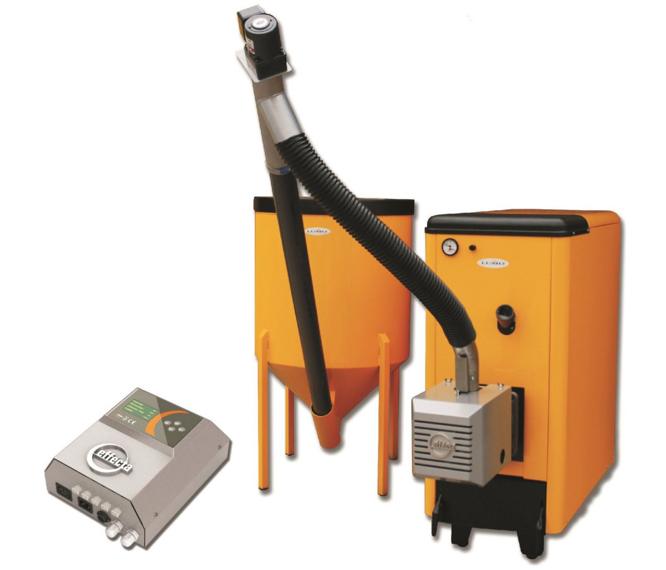

Kocioł na pelety
Kotły na pelety mają charakterystycznie ukształtowany palnik. To paliwo da się wprawdzie spalać również w kotłach zaprojektowanych do opalania węglem, ale efekt będzie znacznie gorszy. (fot. Lumo)

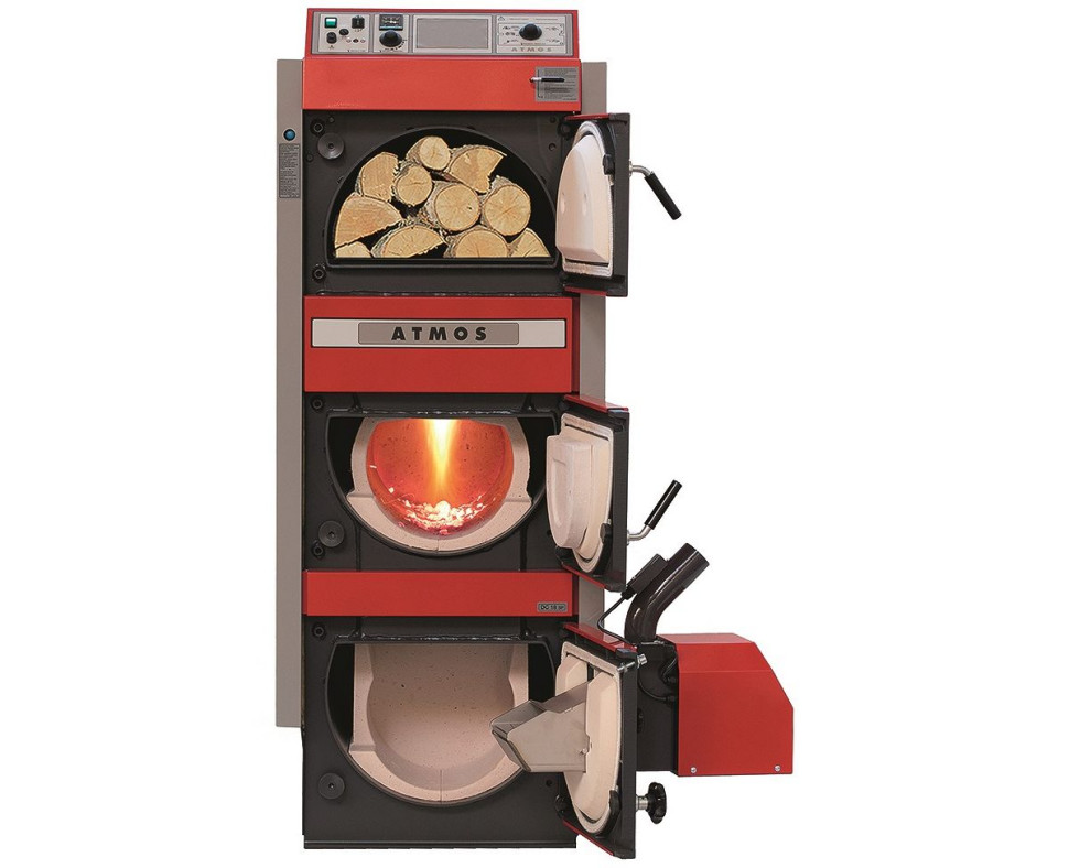

Kocioł zgazowujący drewno
Najwyższą klasę czystości spalania mogą mieć także mniej popularne kotły, np. zgazowujące drewno. (fot. Mora)

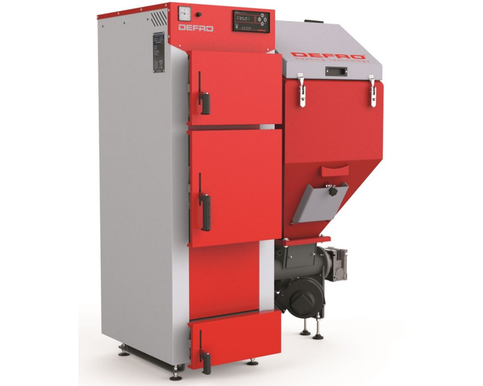

Kocioł na paliwo stałe o małej mocy
Na rynku pojawiło się więcej kotłów o małej mocy, nawet ok. 10 kW. To dobry trend, bo nowe domy wcale nie potrzebują więcej ciepła. (fot. Defro)

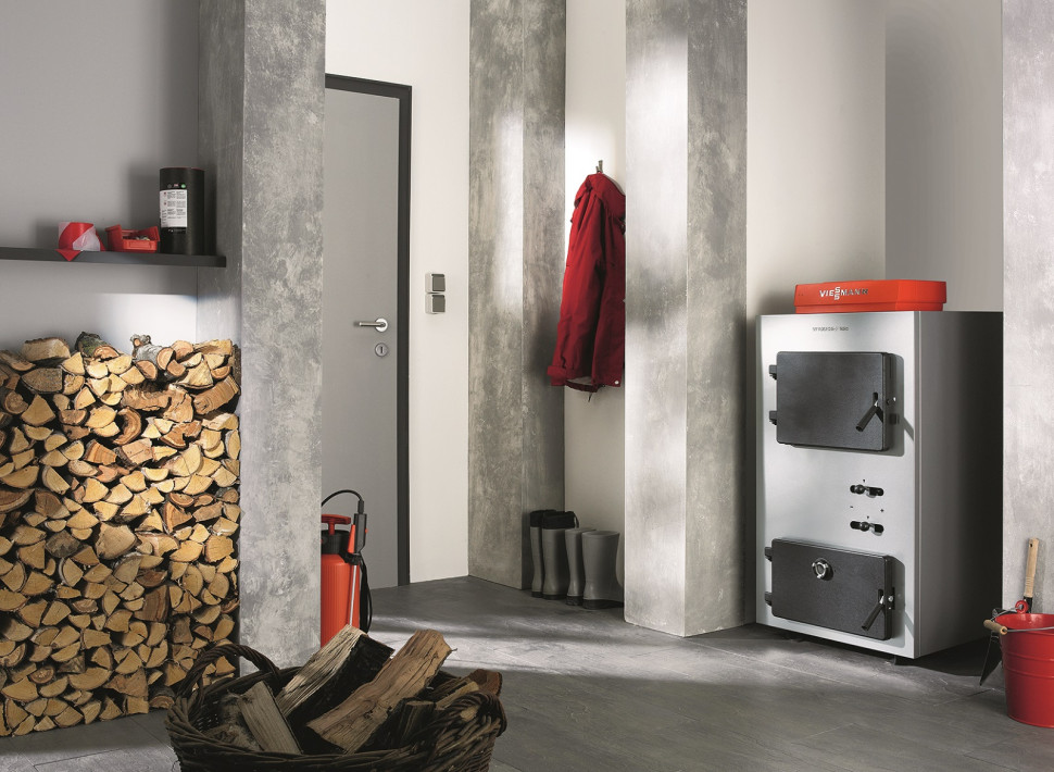

Kotłownia
Dobrze jeżeli w domu przewidziano obszerną kotłownię, w której zmieści się również podręczny zapas paliwa. (fot. Viessmann)

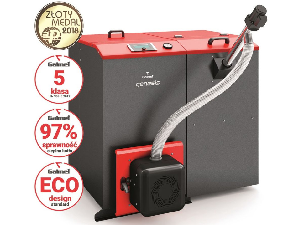

Kocioł na paliwo stałe 5. klasy
Producenci chętnie eksponują informacje o wysokiej sprawności i najwyższej czystości spalania. Jednak pamiętajmy, żę zadeklarowane parametry osiągnie tylko kocioł dobrze dopasowany do naszej instalacji grzewczej i pracujący na paliwie wysokiej jakości. (fot. Galmet)

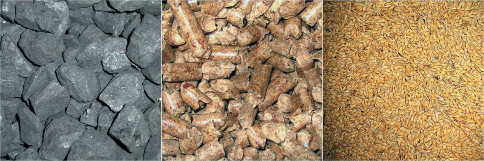

Węgiel, pelety oraz ziarna zbóż
Na rynku dominuje węgiel i pelety. Jednak może upowszechnią się również kotły na inne rodzaje biomasy, np. ziarna zbóż, bo one nie muszą spełniać wymogów 5 klasy. (fot. Thermostahl)
