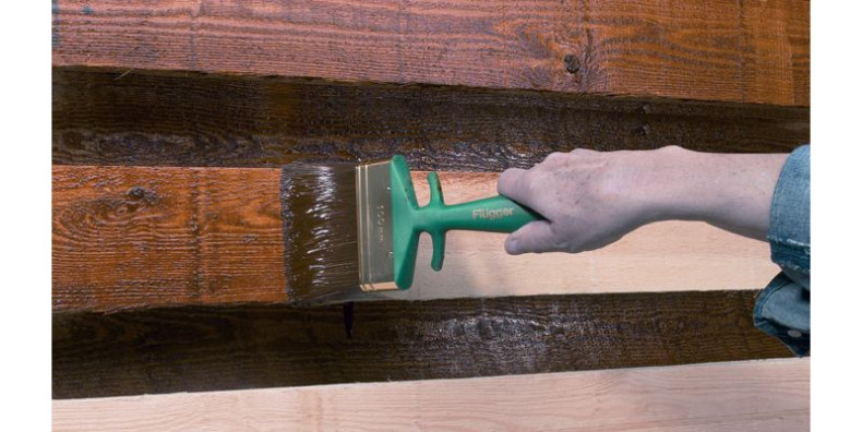

Elementy drewniane w domowych warunkach można impregnować na trzy sposoby:
- przez namaczanie - przy tej metodzie konieczne jest wykopanie dołu, wyłożenie go folią izolacyjną i wypełnienie impregnatem. W tak przygotowanym dole moczy się drewno, a następnie po kilku lub kilkunastu godzinach wyjmuje i pozostawia do wyschnięcia;
- przez natryskiwanie - impregnaty można w tej metodzie rozpylać, korzystając np. z opryskiwacza ogrodowego;
- przez malowanie - najlepiej znany sposób. Impregnaty rozprowadza się pędzlem o miękkim włosiu.

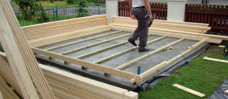

Teraz można rozpocząć przymocowywanie do fundamentu belek podwalinowych oraz stanowiących konstrukcję nośną podłogi, układanych równolegle do wejścia. Na tym etapie najważniejsze jest, aby belki były idealnie wypoziomowane (trzeba użyć poziomnicy) i ułożone pod kątem prostym (trzeba porównać przekątne, używając np. linki).
