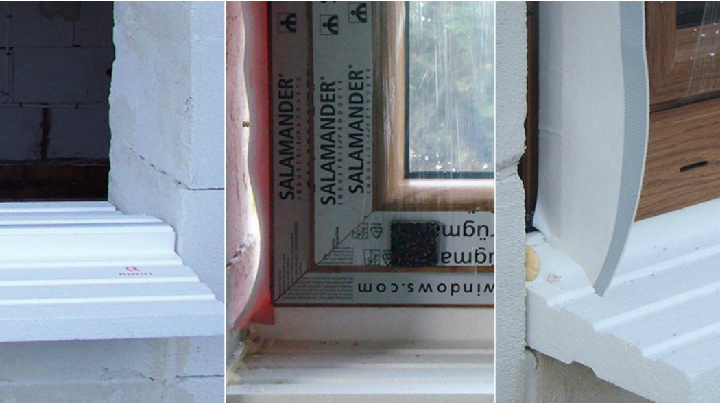

Ciepły parapet przed osadzeniem skrzydła okiennego
Ciepły parapet przed osadzeniem skrzydła okiennego (fot. Cz. Dąbrowski)
Ciepły parapet z zamontowanym oknem: widok od wewnątrz (fot. po lewej) i od zewnątrz (fot. po prawej) (fot. Cz. Dąbrowski)
