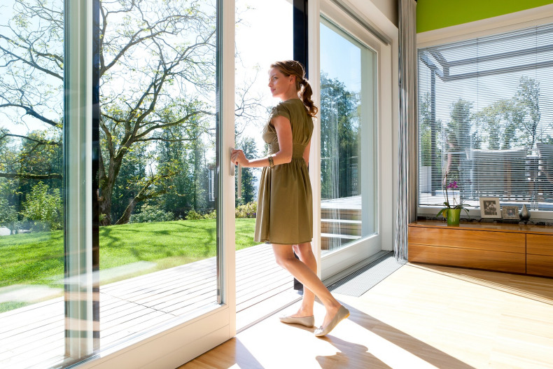

Inna, równie ważna, zaleta - duże przeszklenia doskonale doświetlają wnętrza. O tym, jak istotny jest dopływ światła dziennego do budynku nie trzeba nikogo przekonywać. Takie rozwiązanie ma duże znaczenie zwłaszcza w naszym klimacie, gdzie przez dużą część roku bardzo szybko zachodzi słońce, a pochmurne dni nie należą do rzadkości. Oczywiście, latem ze słońcem nie ma problemów, silne promienie mogą być nawet kłopotliwe i prowadzić do przegrzewania się wnętrz. Rozwiązaniem jest montaż osłon przeciwsłonecznych - rolet, żaluzji albo markiz. Warto też wspomnieć, że dzięki większym oknom dobrze doświetlone wnętrza wydają się przestronniejsze.
W czasach, gdy dla wielu osób tak ważny jest kontakt z naturą, decydującym argumentem jest to, że duże przeszklenia otwierają budynek na otaczający krajobraz. Dodatkowo, gdy zaplanujemy wyjście na taras, zatrze się granica między domem i jego otoczeniem.

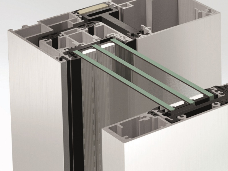

Profile okienne z tego materiału mają budowę komorową. Aluminium jest bardzo wytrzymałe, dlatego nie wymaga wzmocnień. Dzięki temu rama może być węższa. Takie profile zapewniają dużą sztywność i izolacyjność. Aby dodatkowo ją podnieść, producenci oferują tzw. ciepłe profile, składające się z dwóch kształtowników aluminiowych i wkładki termicznej;

Stolarka okienna jest przegrodą o znacznie wyższym współczynniku przenikania ciepła niż ściany zewnętrzne. Aby nie dopuścić do wychładzania wnętrz należy więc zadbać, aby okna miały jak najlepsze parametry termoizolacyjne. Zależą one nie tylko od sposobu wykonania profili, ale także od pakietu szybowego.
Bardzo istotna jest liczba szyb, ich grubość, odległości między taflami oraz rodzaj gazu, który wypełnia komory międzyszybowe. Standardem są 2 lub - w oknach energooszczędnych - 3 szyby, przy czym w tym drugim przypadku rama musi być wzmocniona, aby utrzymała większy ciężar. Odległości między szybami wynoszą zazwyczaj 14-16 mm. Z gazów najlepsze parametry zapewniają te szlachetne - argon i krypton. Dodatkowo izolacyjność okna można zwiększyć stosując tzw. ciepłą ramkę, czyli specjalną wkładkę na styku szyby i profilu.

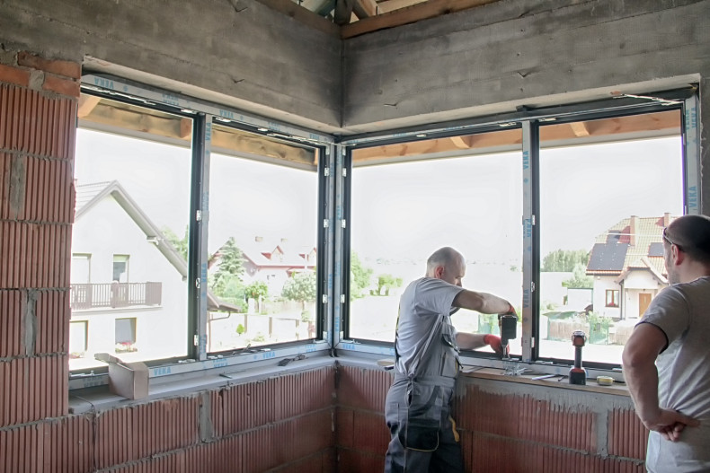

Okna zaleca się montować z użyciem taśm paroszczelnych i paroprzepuszczalnych, zabezpieczających piankę termoizolacyjną przed wilgocią. (fot. Vetrex)

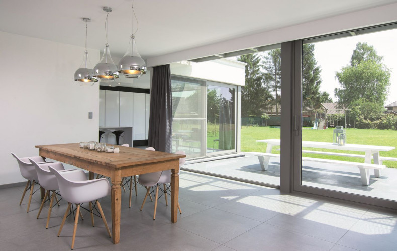

To dużo wygodniejsze w użyciu, ale też droższe rozwiązanie - po otwarciu drzwi tarasowe zachodzą na sąsiednie skrzydła, nie zabierając miejsca w pomieszczeniu. Wygląda to nowocześnie i efektownie. Montowany w nich system okuć pozwala na sprawną pracę drzwi tarasowych o wysokości nawet 250 cm i szerokości 330 cm. Dwa ruchome skrzydła mogą mieć łączną szerokość 6 m.

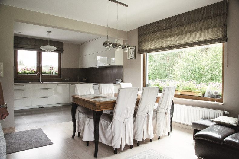

Okno panoramiczne jako wyjście na taras
Okna panoramiczne zazwyczaj planuje się w salonie - przeważnie jako przesuwne wyjście na taras. (fot. Internorm)
