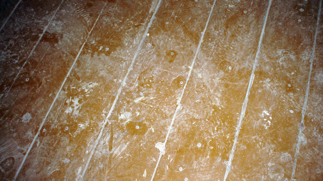

Płytki ceramiczne na podłodze z desek, bez zmiany poziomu. Możliwe?
Odpowiedź eksperta: Ułożenie płytek ceramicznych na drewnianej podłodze jest możliwe, choć dość ryzykowne zwłaszcza w pomieszczeniu wilgotnym, jakim jest kuchnia. Płytki ceramiczne utrudniają bowiem odparowanie wilgoci z drewnianego podłoża, które przy braku wentylacji może ulec zniszczeniu przez grzyb.
Istotna jest również stabilność podłoża, gdyż uginające się deski mogą spowodować pękanie i odspajanie się płytek. Korzystniejszym rozwiązaniem będzie więc usunięcie desek podłogowych i zastąpienie ich np. suchym jastrychem z płyt gipsowo-włóknowych lub betonową wylewką.
Umożliwi to też utrzymanie dotychczasowego poziomu podłogi, a także ułożenie ewentualnie warstwy ocieplenia lub izolacji akustycznej. Jeśli jednak zdecydujemy się na pokrycie desek płytkami ceramicznymi należy zapewnić wentylacje przestrzeni podpodłogowej, pozostawiając szczeliny na styku ze ścianami pomieszczenia. Z powierzchni podłogi należy usunąć (zeszlifować) lakier, a deski zaimpregnować preparatem do użytku wewnątrz pomieszczeń.
Na tak przygotowanym podłożu wykonuje się warstwę wzmacniającą z elastycznej zaprawy klejowej z wtopioną siatką z włókna szklanego. Zależnie od stanu podłogi wzmocnienie wykonuje się w 1 lub 2 warstwach, a łączna ich grubość nie powinna przekraczać 8–10 mm. Następnie na wyrównany podkład nakłada się „płynną folię” zabezpieczającą przed wnikaniem wilgoci – bezpośrednio na niej można układać płytki, używając elastycznej zaprawy klejowej.
