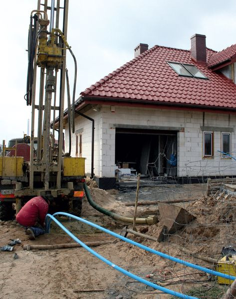

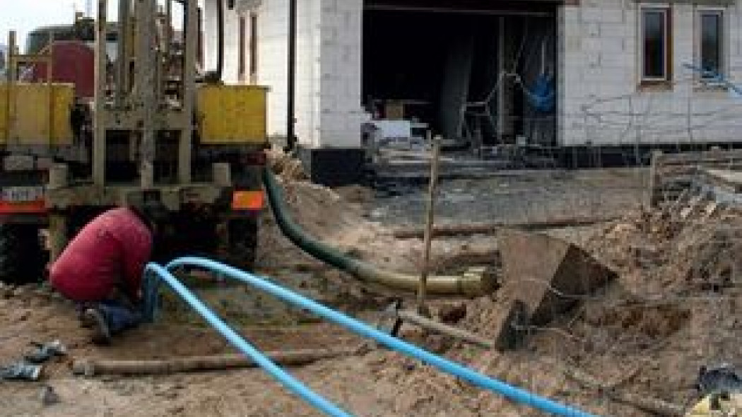

| Wykonywanie pionowych sond glikolowych, które stanowią dolne źródło pompy ciepła |

Dolne źródło
Warto podkreślić, że nie ma dwóch identycznych instalacji wykonanych z pompą ciepła i stąd biorą się różnice w kosztach poszczególnych inwestycji. O ile cena urządzenia jest w miarę stała i zależy od mocy (czasami marki) o tyle, cena dolnego źródła bywa zróżnicowana. Ma na nią wpływ m.in. rodzaj kolektora.
– W przypadku urządzenia tej samej mocy inna jest bowiem cena kolektora poziomego (przyjmuje się, że jest on tańszy), inna sond pionowych – mówi Waldemar Strześnicki. – Jeżeli działka jest niewielka, od dawna zagospodarowana lub warunki gruntowe są nieodpowiednie (piaski, sucha gleba), to wykonanie odwiertów staje się koniecznością i podnosi koszty. Oczywiście, jeśli ktoś się uprze, to kolektor płaski można położyć nawet przy niekorzystnych warunkach glebowych. Musi być on jednak odpowiednio dłuższy, a to zwiększa nakłady finansowe niezbędne do jego wykonania i zbliża je do kosztów odwiertów.

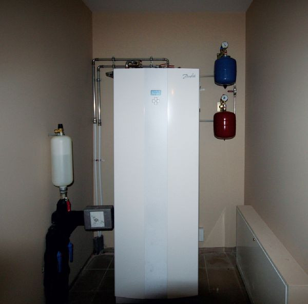

Dom w okolicach Bydgoszczy został zbudowany z gotowych ścian keramzytowo-betonowych (montowanych na placu budowy) i ocieplony 15 cm warstwą styropianu. Na stropie nad pomieszczeniami użytkowymi wysypane jest 28 cm granulatu, którego zadaniem jest tymczasowe docieplenie parteru.
Poddasze może być bowiem w przyszłości adaptowane na pomieszczenia mieszkalne. Powierzchnia dolnej kondygnacji to 130 m². W domu wstawione są okna o bardzo dobrych parametrach (trzyszybowe). W budynku firma Ciepłodom zainstalowała pompę ciepła 6 kW (Danfoss DHP-H) z sondami pionowymi. W całym domu ułożone jest ogrzewanie podłogowe.
Pompa pracowała od początku bardzo intensywnie, aby wygrzać posadzki, na których jesienią układane były panele. W domu nie ma instalacji gazowej, a zatem wszystkie urządzenia zasilane są prądem. Rachunki za ogrzewanie i wszystkie pozostałe odbiorniki prądu (oświetlenie, kuchenka, pralka, TV itp.) w czasie dwóch miesięcy okresu letniego opiewały na kwotę 360 zł (koszt przygotowania c.w.u. – 25 złotych). Zimą wzrosły do 660 zł za dwa miesiące (przy temperaturach dochodzących do -20°C).
| Pompa ciepła Danfoss DHP-H 6 o mocy 6 kW ogrzewa powierzchnię 130 m² |

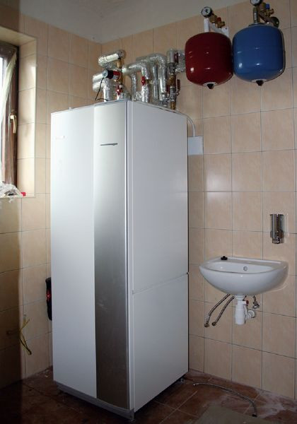

Parterowy dom z poddaszem użytkowym w Zielonce wzniesiony został w technologii ściany jednowarstwowej z Ytonga (36,6 cm) i został wyposażony w pompę ciepła o mocy 10 kW (Nibe Fighter 1240). Większa moc urządzenia sprawiła, że inwestycja była droższa i zamknęła się kwotą 80 tysięcy złotych.
| Pompa ciepła Nibe Fighter 1240 o mocy 10 kW, która ogrzewa budynek o powierzchni 168 m² |
– Warto podkreślić, że budynek jest bardzo korzystnie usytuowany względem stron świata – podkreśla Waldemar Strześnicki. – Okna znajdują się od południa, południowego wschodu i zachodu, natomiast w północnej części domu usytuowane są pomieszczenia gospodarcze oraz garaż. Dom ma 168 m² powierzchni użytkowej (223 m² licząc w obrysie podłóg). Przygotowanie ciepłej wody to koszt około 40 złotych miesięcznie. Natomiast cena ogrzewania w okresie zimowym oscyluje między 140 a 200 złotych miesięcznie.

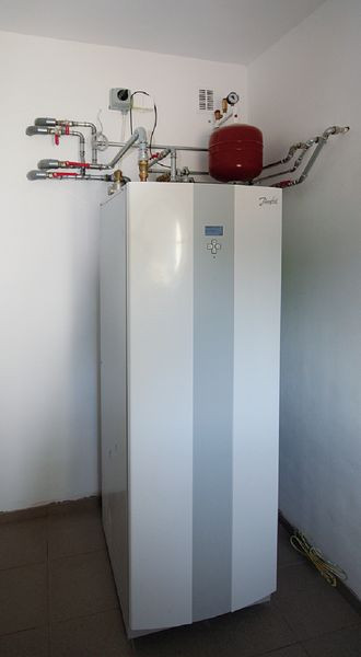

W tej samej miejscowości znajduje się dom o powierzchni 160 m², którego ściany wymurowane są z Porothermu. Budynek jest ocieplony 10 cm warstwą styropianu. Wyposażono go w pompę ciepła o mocy 8 kW (Danfoss DHP-H). W większości pomieszczeń zastosowano ogrzewanie podłogowe (oprócz garażu, łazienki, pralni). Budynek nie ma przyłącza gazowego.
| Pompa ciepła Danfos DHP-H 8 o mocy 8 kW zainstalowana w domu o powierzchni 160 m². Zdjęcie wykonane w czasie montażu urządzenia – przed osłonięciem rur izolacją termiczną |
Opłaty za zużycie prądu na wszystkie cele bytowe kształtowały się następująco (w cyklu dwumiesięcznym): listopad, grudzień 2008 – 540 zł, styczeń, luty 2009 – 860 zł (temperatury dochodziły do -25°C), marzec kwiecień 830 zł, maj, czerwiec – 540 zł, lipiec, sierpień – 390 zł, wrzesień, październik – 430 zł. Z wymienionych kwot około 2/3 to koszt ogrzewania i przygotowania c.w.u.
