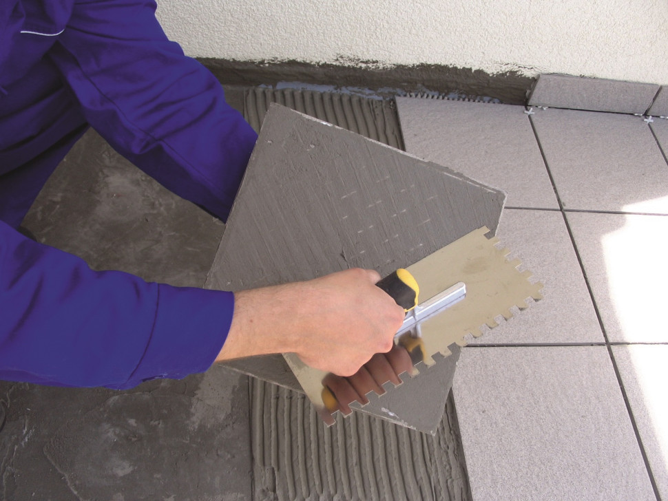

Bardzo ważne jest ułożenie izolacji podpłytkowej z elastycznej zaprawy wodoszczelnej lub płynnej folii. Zapobiega ona wnikaniu przez spoiny i mikropęknięcia wody w betonowe podłoże oraz przenikaniu pod kafelki wilgoci z gruntu. Na tak przygotowanym podłożu układa się płytki. Zaprawę nakłada się zębatą pacą – zarówno na podłoże, jak i na kafelki. Jeżeli klej nie będzie rozprowadzony równomiernie, pod posadzką zostaną puste przestrzenie, w których będzie zatrzymywać się woda. Po usunięciu nadmiaru kleju, który pojawi się po dociśnięciu płytek do podłoża, można przystąpić do fugowania. Fugi powinny mieć min. 5 mm szerokości.

Podczas układania płytek ceramicznych na tarasie, zaprawę klejącą należy aplikować zarówno na płytkę, jak i na podłoże
Podczas układania płytek ceramicznych na tarasie, zaprawę klejącą należy aplikować zarówno na płytkę, jak i na podłoże. Dzięki temu pod posadzką nie powstaną puste przestrzenie, w których mogłaby gromadzić się woda. (fot. Kreisel)
