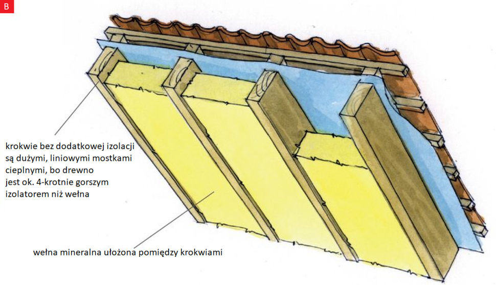

Sztandarowy przykład to drewniane krokwie w ocieplonej połaci dachu. W powszechnej świadomości drewno jest materiałem "ciepłym", jednak w rzeczywistości przewodzi ciepło 4-krotnie lepiej niż wełna mineralna albo styropian. Więźba dachowa może więc niebagatelnie zmienić bilans cieplny.

Jeśli izolację ułożymy tylko pomiędzy krokwiami, to staną się one dużymi mostkami termicznymi (a). Dzięki dodaniu rusztu i kolejnej warstwy termoizolacji, mostki cieplne zamienią się w niewielkie punkty (b)
