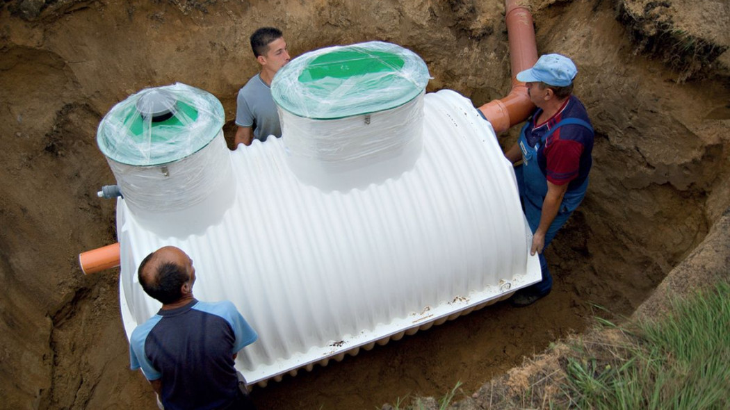

Szambo plastikowe
+ niewielki ciężar – zbiornik plastikowy o pojemności 8 m3 waży zaledwie 190 kg (betonowy – 4 tony); znacznie ułatwia to montaż i transport;
- mała wytrzymałość na duże obciążenia – z tego względu rzadko montuje się takie szamba pod podjazdem. Ewentualnie producenci zalecają wtedy montaż nad szambem plastikowym płyty betonowej, jest to jednak dodatkowy koszt. Mała odporność zbiornika wymusza również, by przed jego zasypaniem został wypełniony wodą (przynajmniej do 3/4 pojemności);
- niewielki ciężar – ta cecha może stać się wadą, gdyż zbiornik trzeba zabezpieczyć przed wypchnięciem przez wody gruntowe – dlatego należy koniecznie zakotwić go do płyty żelbetowej lub obetonować (wtedy jednak nie będziemy mogli odsprzedać zbiornika);
- wysoka cena: zbiornik plastikowy o pojemności 10 m3 (wystarczający dla czteroosobowej rodziny) to wydatek 6000 zł (zbiornik zwykły) lub od 8000 zł (zbiornik wzmocniony, zalecany do montażu wtedy, gdy warstwa ziemi nad zbiornikiem przekracza 1 m).
Zbiornik bezodpływowy z żywic poliestrowych i włókna szklanego o poj. 8 m3
Zbiornik bezodpływowy z żywic poliestrowych i włókna szklanego o poj. 8 m3 (fot. Ekopol)
