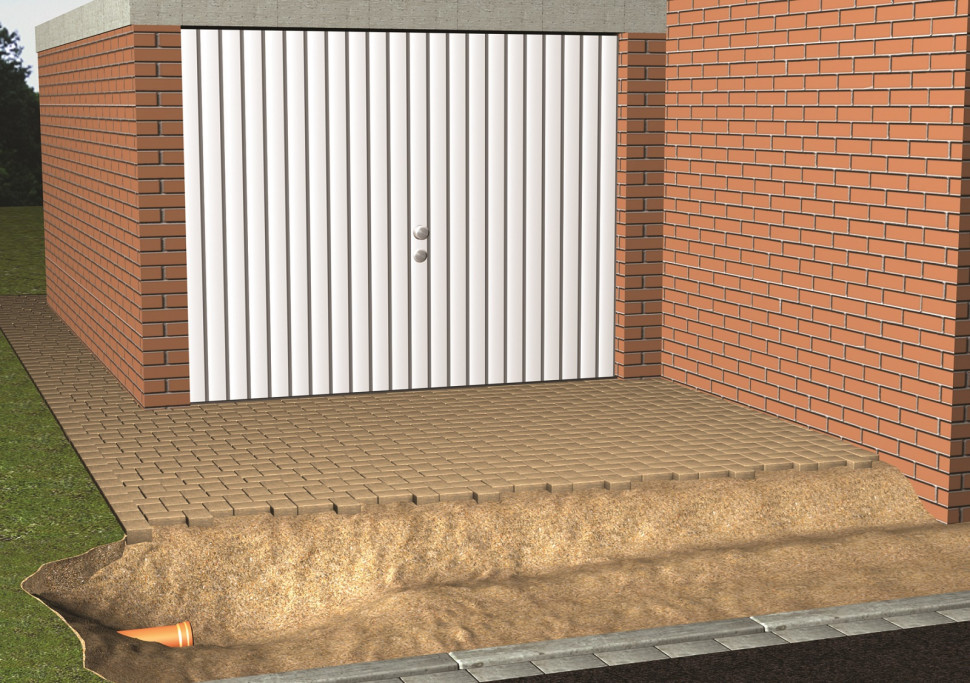

Najpierw należy wyznaczyć przebieg kanału, punkt przyłączenia do kanalizacji oraz klasę obciążeniaKrok 1.

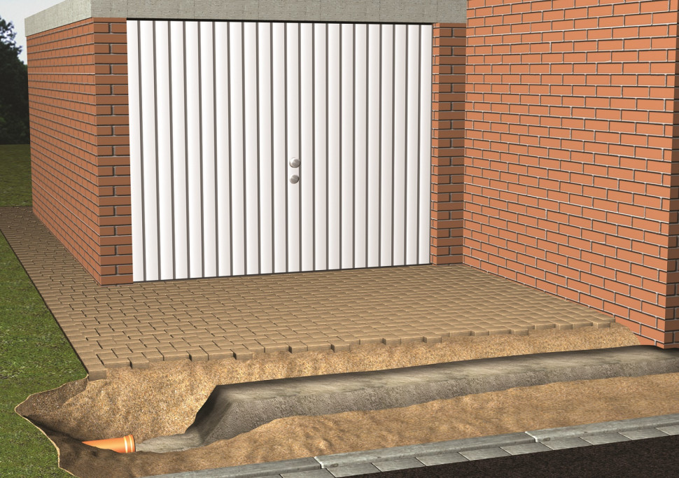

Z betonu C12/C15 należy wykonać ławę fundamentową o szerokości ok. 30 cm i wysokości ok. 10 cm
Krok 2.

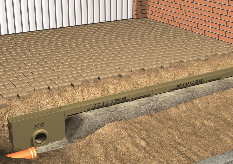

Układanie korytek zaczyna się od odpływu
Krok 3.

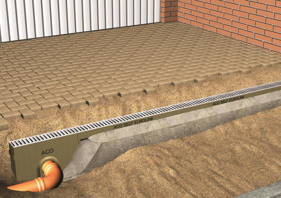

Gdy nachylenie podjazdu jest większe niż 8%, należy zostawić belki obciążające
Krok 4.

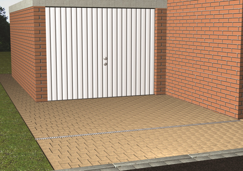

Końcowym etapem jest ułożenie nawierzchni
Krok 5.
Końcowym etapem jest ułożenie nawierzchni. W przypadku kostki brukowej zalecane jest ułożenie pierwszych rzędów na zaprawie murarskiej

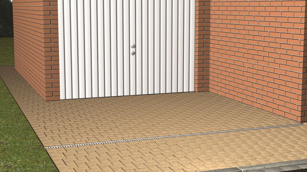

Przed obciążeniem odwodnienia samochodem należy odczekać podany przez producenta czas wiązania betonu
Krok 6.
