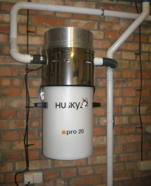

Najważniejsze jest prawidłowe poprowadzenie rur łączących gniazda z jednostką centralnąNajważniejsze jest prawidłowe poprowadzenie rur łączących gniazda z jednostką centralną
Najważniejsze jest prawidłowe poprowadzenie rur łączących gniazda z jednostką centralną, od tego bowiem w dużej mierze zależy sprawność całego systemu (fot. Husky)
