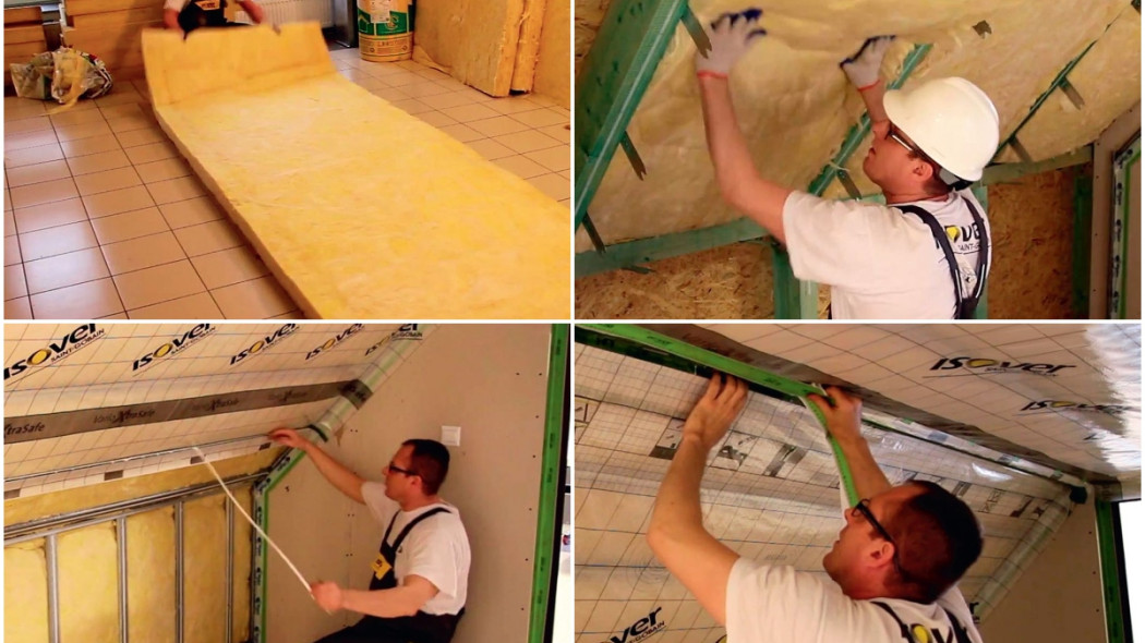

Ocieplenie dachu skośnego - krok 1.
Ocieplenie dachu skośnego - krok 1. Przytwierdzenie elementów mocujących do krokwi i pomiar rozstawu krokwi
Pierwszym krokiem jest przytwierdzenie elementów mocujących do krokwi (posłużą do wykonania rusztu stanowiącego oparcie dla okładziny wykończeniowej) i pomiar rozstawu krokwi - podczas cięcia wełny należy doliczyć naddatek około 2 cm.
Ocieplenie dachu skośnego - krok 2.
Ocieplenie dachu skośnego - krok 2. Po rozpakowaniu wełny matę należy kilkakrotnie strzepnąć
Po rozpakowaniu wełny matę należy kilkakrotnie strzepnąć.
Ocieplenie dachu skośnego - krok 3.
Ocieplenie dachu skośnego - krok 3. Aby zapewnić ciągłość izolacji, należy szczelnie ocieplić murłatę
Aby zapewnić ciągłość izolacji, należy szczelnie ocieplić murłatę. Wełnę docina się w zależności od kąta nachylenia dachu.
Ocieplenie dachu skośnego - krok 4.
Ocieplenie dachu skośnego - krok 4. Docinanie wełny w poprzek
Docinanie wełny w poprzek eliminuje powstawanie odpadów i ścinków materiału z rolki.
Ocieplenie dachu skośnego - krok 5.
Ocieplenie dachu skośnego - krok 5. Układamy pomiędzy krokwiami pierwszą warstwę wełny
Układamy pomiędzy krokwiami pierwszą warstwę wełny. W tym przypadku zastosowano materiał samonośny, nie wymagający sznurkowania.
Ocieplenie dachu skośnego - krok 6.
Ocieplenie dachu skośnego - krok 6. Drugą warstwę wełny montujemy prostopadle do pierwszej warstwy
Ocieplenie dachu skośnego - krok 6. Drugą warstwę wełny montujemy prostopadle do pierwszej warstwy, tnąc z długości rolki i nabijając na wieszaki
Drugą warstwę wełny najłatwiej montować prostopadle do pierwszej warstwy, tnąc z długości rolki i nabijając na wieszaki. Dzięki temu eliminuje się potencjalne liniowe mostki termiczne.
Ocieplenie dachu skośnego - krok 7.
Ocieplenie dachu skośnego - krok 7. Zapinamy ruszt pod okładzinę wykończeniową
Zapinamy ruszt pod okładzinę wykończeniową.
Ocieplenie dachu skośnego - krok 8.
Ocieplenie dachu skośnego - krok 8. Odtłuszczamy profile, a następnie mocujemy taśmę montażową
Odtłuszczamy profile, a następnie mocujemy taśmę montażową. Do niej przyklejamy folię paroizolacyjną.
Ocieplenie dachu skośnego - krok 9.
Ocieplenie dachu skośnego - krok 9. Mocujemy taśmę montażową pod kolejne arkusze paroizolacji
Mocujemy taśmę montażową pod kolejne arkusze paroizolacji.
Ocieplenie dachu skośnego - krok 10.
Ocieplenie dachu skośnego - krok 10. W celu swobodnej pracy konstrukcji należy przewidzieć naddatek folii paroizolacyjnej
W celu swobodnej pracy konstrukcji należy przewidzieć naddatek folii paroizolacyjnej (1-2 cm). Wyeliminuje to szkodliwe naprężenia.
Ocieplenie dachu skośnego - krok 11.
Ocieplenie dachu skośnego - krok 11. Uszczelniamy połączenia arkuszy folii paroizolacyjnej
Uszczelniamy połączenia arkuszy folii paroizolacyjnej. Potem możemy przystąpić do zamontowania dowolnej okładziny wykończeniowej (np. płyt gipsowo-kartonowych, boazerii).
