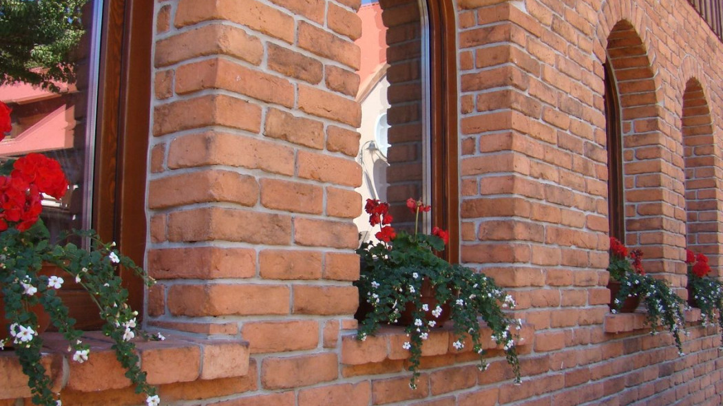

Na zdjęciu otwierającym: Elewacja wykończona płytkami imitującymi starą cegłę. (fot. Elkamino Dom)
