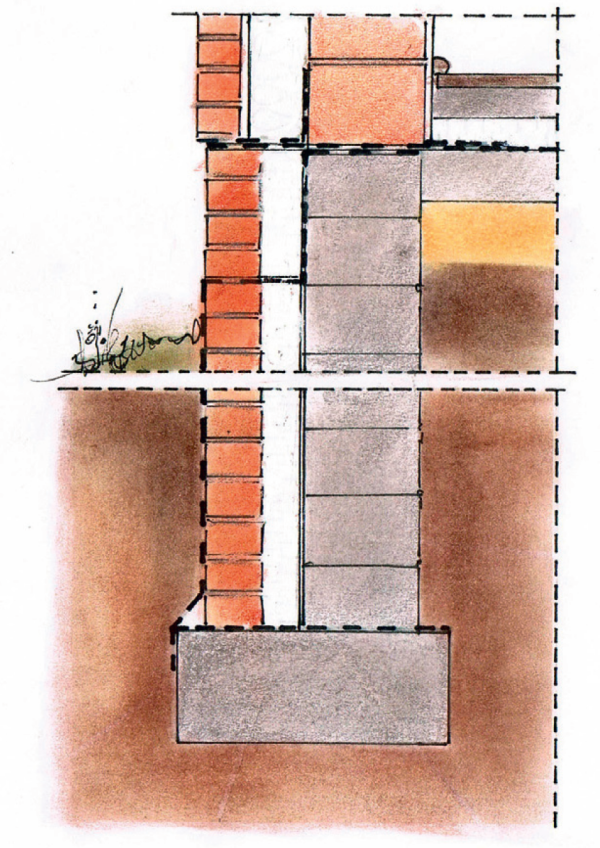

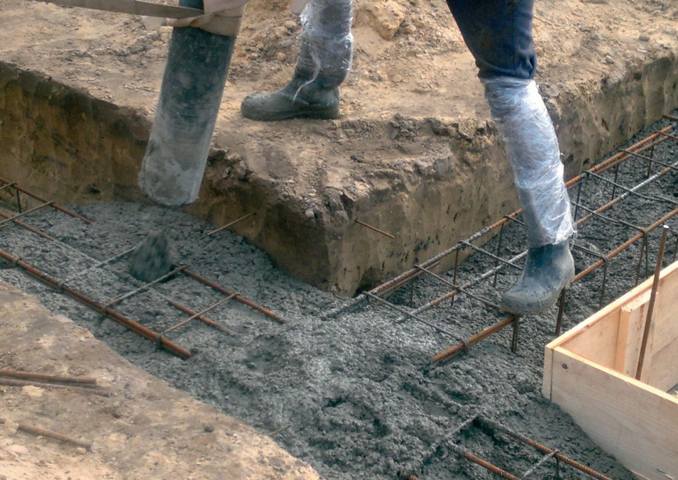

Zasadniczo mamy do wyboru dwie opcje. W budownictwie jednorodzinnym, gdzie występują stosunkowo niewielkie obciążenia na grunt, wykonuje się przeważnie ławy fundamentowe - żelbetowe poszerzenie ścian nośnych, dzięki którym obciążenie rozkłada się na większej powierzchni, a zbrojenie wzdłużne zapewnia stabilizację w warunkach niejednorodności gruntu. Jeśli nośność gruntu wymaga, aby ława była bardzo szeroka (a zatem i proporcjonalnie wyższa), to wykonywana jest także ze zbrojeniem poprzecznym.
W sprzyjających warunkach - gdy konstrukcja domu jest lekka (np. szkieletowa) lub grunt charakteryzuje się wysoką nośnością, wykonywanie ław może okazać się zbędne. W takim przypadku oparciem będą same ściany fundamentowe. W tym miejscu należy wspomnieć o ławach schodkowych, które wykonuje się w domach częściowo podpiwniczonych, budowanych na skarpach lub przylegających do istniejącego budynku.

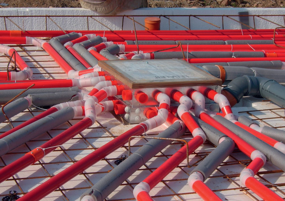

Gdy grunt ma słabą nośność, wykonuje się fundamenty płytowe. Indywidualnie zaprojektowana płyta żelbetowa rozkłada obciążenia na dużą powierzchnię. To lepsze rozwiązanie, niż budowa szerokich ław żelbetowych. Szczególnie przy małej powierzchni posadowienia budynku i niewielkim odstępie między ścianami nośnymi, łatwiej wykonać jedną żelbetową płytę pod całym domem, niż żelbetowe ławy pod każdą ze ścian. Płyta staje się jednocześnie podłogą najniższej kondygnacji.
Jeśli płyta będzie ocieplona i wykonana zostanie warstwa stabilizująco-drenażowa, nie trzeba będzie jej zagłębiać poniżej poziomu przemarzania. W ten sposób wyeliminujemy też drogę ucieczki ciepła do gruntu przez ściany nośne. Podobnie budowane są także fundamenty grzewcze z umieszczonymi w płycie kanałami, przez które przepływa ciepłe powietrze z kotła nadmuchowego.

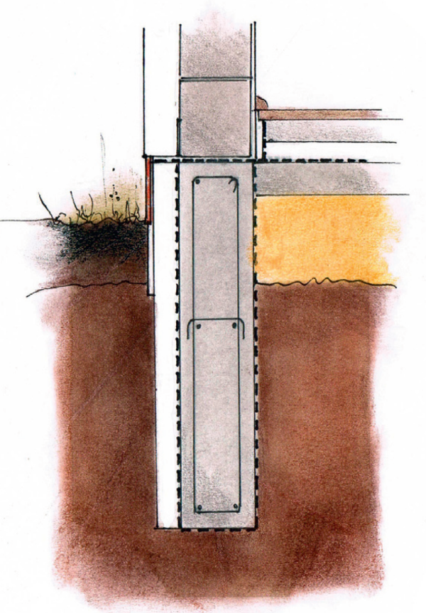

Te dwa rozwiązania są zdecydowanie najpopularniejsze, ale należy wspomnieć o jeszcze jednym wariancie. Gdy warstwa nośna gruntu znajduje się na dużej głębokości, konieczne może się okazać wykonanie fundamentu palowego.
Składa się on ze słupów żelbetowych wylanych w gruncie, na wierzchu których umieszcza się żelbetową belkę, będącą oparciem dla ścian nośnych budynku. Rozstaw słupów wynosi najczęściej 2-3 m, a ich przekrój, zbrojenie i głębokość posadowienia dobiera się, w zależności od przenoszonych obciążeń i nośności gruntu. Zaletą takiego sposobu fundamentowania jest zapewnienie skutecznej izolacji termicznej od gruntu. Punktowe oparcie na słupach umożliwia ułożenie ocieplenia wokół belki, zapewniając termoizolację ścian od gruntu.

Kolejnym elementem są ściany podziemne. Mogą to być tzw. ściany fundamentowe - w domach niepodpiwniczonych, wyprowadzone ponad powierzchnię terenu, bądź ściany piwnic. Koniecznie trzeba zwrócić uwagę na symetryczne obciążenie ław fundamentowych przez ściany nośne - ich środek powinien pokrywać się z wzdłużną osią ław. Jeśli ściana stawiana jest jako warstwowa, to osiowe ustawienie dotyczy warstwy nośnej muru. Najtrudniej jest ze ścianami trójwarstwowymi, bo tam poza ścianą nośną mamy jeszcze dość ciężką ścianę osłonową, której ciężar trzeba uwzględnić przy projektowaniu.
Jak grube są takie ściany?
Grubość konstrukcyjną uzależniamy od grubości ścian nadziemia. Najwęższe są przeważnie ściany dwuwarstwowe z ociepleniem i tynkiem. W takim przypadku wystarczy, aby ściana fundamentowa miała 25 cm. Przy ścianach jednowarstwowych, które mają zazwyczaj grubość 40-50 cm, konieczne będzie poszerzenie ścian fundamentowych do ok. 38 cm. Najbardziej kłopotliwe i kosztowne będzie zapewnienie oparcia dla ściany trójwarstwowej. Tam mamy ścianę nośną, izolację cieplną i ścianę osłonową również poniżej poziomu gruntu. Znacznie rzadziej stosowanym rozwiązaniem jest utworzenie na poziomie gruntu żelbetowej konsoli wsporczej, na której oprze się warstwa elewacyjna.

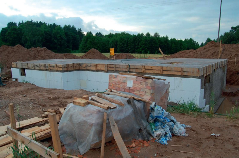

Tego typu przegrody wykonujemy jako monolityczne wylewane w deskowaniu - najwygodniej z użyciem szalunków wielokrotnego użycia (systemowych), które można wypożyczyć - lub murowane. W domach podpiwniczonych, konieczne może być ich wzmocnienie żelbetowymi słupami lub zbrojeniem, układanym w spoinach poziomych. Zabezpieczają one przed odkształceniem ściany w wyniku bocznego naporu gruntu od zewnątrz. Do murowania wykorzystuje się betonowe bloczki fundamentowe, ich standardowe wymiary to 38 x 24 x 12 cm. Są one popularnym i łatwo dostępnym w lokalnych wytwórniach materiałem.
A co z innymi budulcami?
Do budowy ścian podziemia - głównie piwnicznych - można użyć również bloczków keramzytobetonowych lub betonowych pustaków zasypowych. Te pierwsze zwiększą ciepłochronność, a gdy użyjemy pustaków zasypowych, możemy wygodnie wzmocnić ściany pionowym zbrojeniem. Choć producenci innych materiałów ściennych - pustaków ceramicznych, bloczków silikatowych, betonu komórkowego - niekiedy dopuszczają ich zastosowanie w częściach podziemnych budynku, to jednak ich użycie wymaga zapewnienia szczelnej ochrony przed stycznością z gruntem i zawilgoceniem, co nie tylko podnosi koszty, ale również stwarza zagrożenie dla stabilności domu, w przypadku uszkodzenia izolacji i destrukcji ściany fundamentowej.

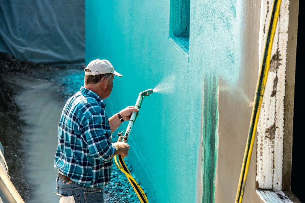

Natomiast w celu zmniejszenia nasiąkliwości i ochrony przed korozyjnym oddziaływaniem związków chemicznych zawartych w wilgotnym gruncie, ściany fundamentowe obustronnie impregnuje się emulsją asfaltowo-kauczukową. Przed jej nałożeniem, powierzchnie ściany trzeba wyrównać, wypełniając spoiny i wykruszenia, bądź nałożyć cementową obrzutkę, tzw. rapówkę. Ochrony prze wilgocią i wodą gruntową wymaga termoizolacja fundamentów, jednak i tu najlepiej wybierać materiały o niskiej nasiąkliwości, np. specjalny styropian fundamentowy lub polistyren ekstrudowany (XPS).

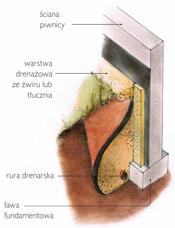

Tak, tego typu konstrukcję zabezpieczamy nie tylko przed wilgocią kapilarną, ale również przed wodą gruntową, której poziom może zmieniać się w ciągu roku w szerokim zakresie. Podstawową regułą, zapewniającą skuteczność ochrony przed wnikaniem wody, będzie utworzenie szczelnej "wanny" hydroizolacyjnej, sięgającej od powierzchni gruntu, poprzez ściany zewnętrzne, do podłogi piwnicy. Dobór użytych materiałów zależeć będzie od konkretnych warunków wodno-gruntowych, a przede wszystkim od wahań poziomu wód podziemnych.
Na etapie fundamentowania, konieczne jest ułożenie izolacji poziomej na ławach fundamentowych z dwóch warstwy papy na lepiku, którą później łączy się z izolacją podpodłogową piwnicy. Drugą izolację poziomą układa się na ścianach piwnicy na wysokości powyżej poziomu gruntu. We względnie korzystnych warunkach gruntowych, hydroizolację pionową ścian piwnicy zapewnia jednolub dwuwarstwowe pokrycie papowe, osłonięte dodatkowo tzw. folią tłoczoną (kubełkową).
Dodatkowo, na wypadek podniesienia się poziomu wód gruntowych do wysokości fundamentu, standardowo powinniśmy ułożyć tzw. drenaż opaskowy. To wkopany w ziemię dookoła budynku system rur drenarskich. Umożliwia obniżenie poziomu wód gruntowych, co ogranicza napór wody na ściany i podłogę piwnicy, a w przypadku niestarannej lub uszkodzonej hydroizolacji, zmniejsza zagrożenie zalania piwnicy. Wymaga jednak zapewnienia odprowadzania wody zbieranej przez system drenażowy do naturalnych zbiorników lub sieci melioracyjnej. Jeżeli nie ma do nich dostępu, pozostaje wykonanie studni chłonnej, o poziomie odprowadzenia poniżej drenażu. Jej głębokość i chłonność zależą od lokalnych warunków gruntowo-wodnych i nie na każdym terenie można ją wykonać.

Do izolacji fundamentów i ścian podziemia wykorzystuje się głównie materiały bitumiczne na bazie asfaltu (emulsje, lepiki, papy), folie PVC, a także polimerowe zaprawy wodoszczelne. Do stosowania w strefie podziemnej, nadają się jedynie papy na osnowie z włókna szklanego lub poliestru, gdyż "tekturowe" szybko ulegają zniszczeniu. Nie można natomiast używać lepików zawierających rozpuszczalniki organiczne - jeśli będą się stykać z ociepleniem styropianowym. Popularny materiałem na izolację przeciwwodną, jest wspomniana już folia tłoczona. W rzeczywistości pełni ona jedynie rolę pomocniczą - drenażową i osłonową - a nie podstawowej ochrony przed wnikaniem wody.

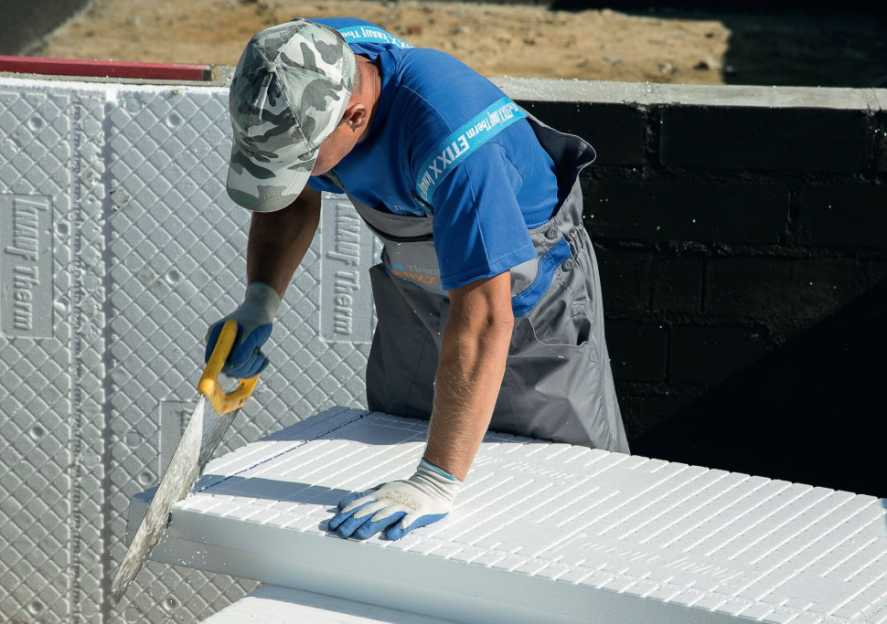

Ze względu na warunki, w jakich przebywa materiał ociepleniowy w podziemnych częściach budynku (bezpośredni kontakt z gruntem), swoje zadanie najlepiej spełnia wspomniany polistyren ekstrudowany XPS. W porównaniu z dotychczas powszechnie stosowanym styropianem EPS, wyróżnia się przede wszystkim znacznie mniejszą nasiąkliwością, co zapewnia utrzymanie stałych własności ciepłochronnych. Jest też bardziej wytrzymały na nacisk i ma niższą przewodność cieplną, dzięki czemu można zmniejszyć grubość termoizolacji. Jego jedyna wada to znacznie wyższa cena w porównaniu ze styropianem.
Nieco tańszą alternatywą może być tzw. styropian wodoodporny, produkowany metodą agregatową - płyty mają większą gęstość niż zwykły styropian, a na powierzchni utworzony jest naskórek, ograniczający nasiąkliwość. Producenci wełny mineralnej także dopuszczają wykorzystanie jej do ocieplenia fundamentów. Jednak nie jest to popularne, bo ryzykowne - nawet niewielkie uszkodzenie izolacji przeciwwilgociowej spowoduje jej duże zawilgocenie.
