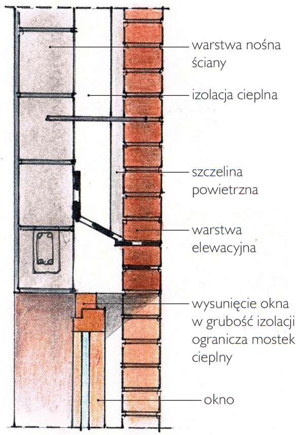

Obecnie zaleca się wysuniecie okien w warstwę ocieplenia na specjalnych konsolach montażowych. Dzięki temu eliminujemy ucieczkę ciepła na styku muru z ramą okna. Jednak to sposób trudniejszy od tradycyjnego i nieco problematyczny, gdy ściana wykonana jest z materiałów o małej wytrzymałości na obciążenia punktowe, powodowane przez wysunięte wsporniki (to beton komórkowy i pustaki).
Montaż okien w warstwie ocieplenia - schemat
W ścianach trójwarstwowych montaż okien w warstwie ocieplenia nie jest niczym nowym. Pierwotnie chodziło jednak raczej nie o zmniejszenie strat ciepła – lecz o to, żeby okno nie znalazło się w głębokiej wnęce.

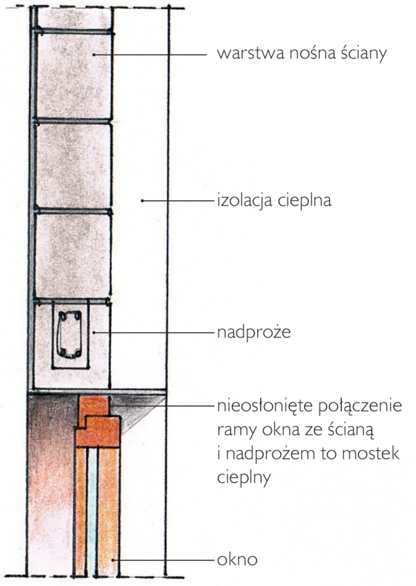

Dlatego wciąż popularnością cieszy się montaż na krawędzi ściany nośnej, na styku z ociepleniem. Żeby ograniczyć ucieczkę ciepła zaleca się osłonięcie brzegów ramy okiennej izolacją cieplną na 2-3 cm, ponadto zastosowanie tzw. ciepłych parapetów, czyli specjalnych kształtek z twardego styropianu, na których ustawiamy okna. Jeżeli wymianie okien towarzyszy docieplenie elewacji, z wysunięciem płyt termoizolacji na brzeg ramy nie ma kłopotu.
Jeżeli zaś ograniczamy się tylko do wymiany stolarki, wnęki okienne można po prostu okleić na pożądaną grubość pasami styropianu. Tę samą metodę da się też zastosować, jeżeli chcemy poprawić ciepłochronność dawniej osadzonych okien.
Zlicowanie okien z krawędzią ściany nośnej - schemat
Najbardziej rozpowszechniony sposób montażu okien to zlicowanie ich z krawędzią ściany nośnej. Wielu wykonawców, niestety zapomina, że izolacja powinna nieco zachodzić na brzeg ramy. Można to poprawić, doklejając pasy styropianu.

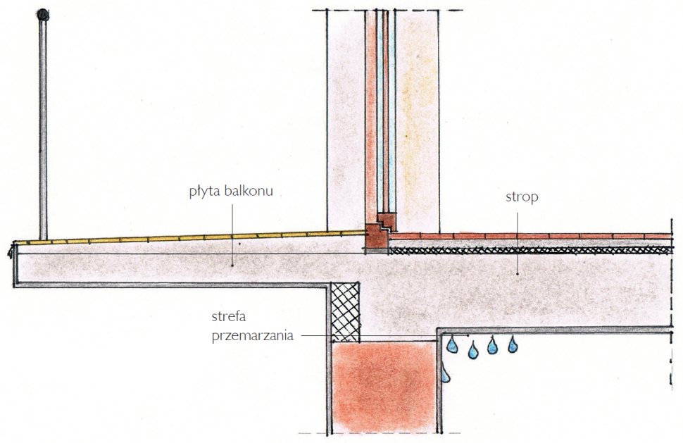

Eliminacja mostków termicznych - balkony
Jeżeli balkon jest przedłużeniem płyty stropowej, a tak jest najczęściej w starszych domach, to staje się dużym mostkiem termicznym. I w praktyce nie ma sposobu, żeby go w pełni wyeliminować. Wymagałoby to obłożenia izolacją cieplną całej płyty balkonowej. Możemy to zrobić od spodu i po bokach, jednak od góry zwykle brakuje miejsca. Takie docieplenie będzie wiec tylko półśrodkiem.
Doświadczenie uczy nas jednak, że w domach jednorodzinnych balkony są bardzo mało wykorzystywane. Wolimy raczej wyjść na taras lub wprost do ogrodu. Warto więc pomyśleć nad radykalnym rozwiązaniem i balkon po prostu rozebrać. Ewentualnie można go rozebrać i przystawić do budynku samonośną konstrukcję opartą na słupach. Ze względu na łatwość wykonania i lekkość, najczęściej jest drewniana, rzadziej stalowa.

Tradycyjny balkon to po prostu przedłużenie płyty stropowej - schemat
Tradycyjny balkon to po prostu przedłużenie płyty stropowej. Da się go ocieplić od spodu i po bokach, ale od góry nie ma na to miejsca. Efekt takiej zmiany będzie niezadowalający.
