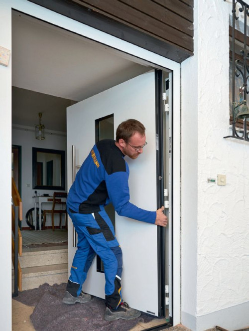

- Najlepiej nie robić tego na etapie stanu surowego, ponieważ w trakcie prac wykończeniowych może dojść do ich uszkodzenia. Lepiej więc wstrzymać się z ich osadzeniem do czasu zakończenia przynajmniej najbardziej uciążliwych robót, a w ich miejsce wstawić drzwi prowizoryczne, które ewentualnie można będzie później przenieść do pomieszczenia gospodarczego.
W zależności od konstrukcji ścian zewnętrznych drzwi wejściowe oraz garażowe montuje się podobnie jak okna, zwracając uwagę, aby nie powstał obwodowy mostek termiczny. Prace zawsze trzeba wykonywać zgodnie z instrukcją producenta, aby nie utracić gwarancji, a poza tym przestrzegać kilku podstawowych zasad.
Do ościeżnicy należy przykleić taśmę paroszczelną i ewentualnie przykręcić wsporniki montażowe (w ścianach trój- i dwuwarstwowych). Ościeżnicę drzwi trzeba umieścić w otworze, ustalić odpowiednią wysokość nad przyszłą posadzką, wypoziomować i za pomocą drewnianych klinów unieruchomić w otworze. W kolejnym kroku we wstępnie zamocowaną ościeżnicę należy założyć skrzydło drzwiowe, a następnie wyregulować wzajemne ustawienie elementów. Po sprawdzeniu ustawienia drzwi montuje się 3 rozpórki, usztywniające ościeżnicę. Potem trzeba sprawdzić działanie zamków i blokad antywyważeniowych i zdjąć skrzydło drzwi.
Wreszcie można zakotwić ościeżnicę w ścianie nośnej. Trzeba tylko pamiętać, że długość osadzenia śrub kotwiących powinna wynosić min. 10 cm w ścianach o dużej wytrzymałości (np. z cegły pełnej) i przynajmniej 15 cm w ścianach z pustaków lub betonu komórkowego. Następnie szczeliny pomiędzy ościeżnicą a murem można wypełnić materiałem termoizolacyjnym (ewentualnie zaprawą cementową) i przykleić uszczelkę paroprzepuszczalną. Po zdemontowaniu rozpórek można zamocować próg i założyć skrzydło - wszystkie elementy drzwi powinny działać poprawnie.

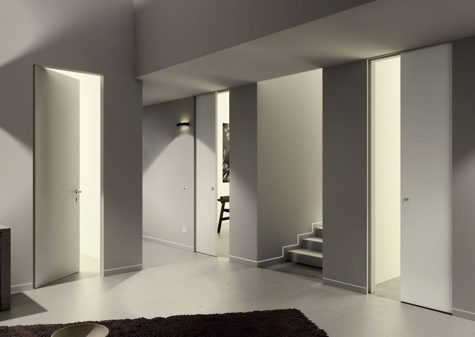

- Podstawowy podział drzwi wewnętrznych związany jest ze sposobem ich otwierania. Najpopularniejszy i najbardziej uniwersalny typ to drzwi rozwierane, w których skrzydło, zawieszone na 2 lub 3 zawiasach, otwiera się po naciśnięciu klamki - na prawą lub lewą stronę. Modele dwuskrzydłowe otwierają się na dwie strony. Są bardziej reprezentacyjne od modeli jednoskrzydłowych, dobrze prezentują się zwłaszcza w większych pomieszczeniach, np. w salonie. Drzwi wahadłowe, dzięki specjalnym zawiasom, można otwierać zarówno przez pchnięcie, jak i pociągnięcie. Nie są stosowane zbyt często, ale dobrze sprawdzają się np. w łazienkach, gdzie ze względów bezpieczeństwa nie można założyć drzwi otwieranych do środka pomieszczenia, a zwykłe modele otwierane na zewnątrz utrudniają komunikację (np. wąski korytarz).
W modelach przesuwnych jedno lub dwa skrzydła są podwieszone do prowadnicy, zamontowanej na górze otworu drzwiowego, a po otwarciu zachodzą na ścianę. Takie drzwi dostępne są też w zestawie z kasetą, którą chowa się w ścianie. Podobnie jak wahadłowe, stosuje się je tam, gdzie brakuje miejsca na ruch skrzydeł. Inny typ to drzwi harmonijkowe, które składają się z wąskich, podłużnych paneli zawieszonych na szynie, połączonych ze sobą elastycznymi przegubami z tworzywa sztucznego. To kolejna propozycja do mniej ustawnych pomieszczeń. Do wyboru są jeszcze modele składane, które działają na podobnej zasadzie jak harmonijkowe, ale składają się tylko z dwóch lub trzech segmentów.

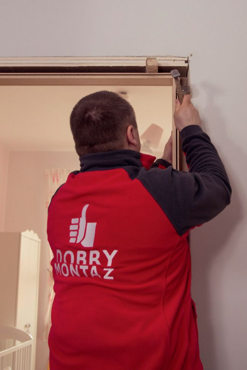

Prace zaczyna się od sprawdzenia wymiarów ościeża i ewentualnego skrócenia ramy, aby dopasować ją do otworu drzwiowego. Ościeżnicę należy przenosić w pozycji pionowej, zwracając uwagę na to, aby nie nastąpiło rozchylenie jej dolnych końców. Po wstawieniu ramy do otworu, trzeba ją zablokować za pomocą drewnianych klinów. Kolejnym krokiem jest wstawienie trzech regulowanych rozpórek - na wysokościach ok. 180, 110 i 30 cm - i sprawdzenie długą poziomicą, czy boki ramy są równe.
Jeżeli ościeżnica trzyma pion i poziom, przystępujemy do piankowania, pamiętając, by niskoprężna pianka montażowa dokładnie wypełniła szczelinę między ramą a ścianą. Po stwardnieniu pianki, odcinamy jej nadmiar ostrym nożem. Kolejnym krokiem jest przyklejenie klejem listew maskujących. Czas na zawieszenie skrzydła i ewentualne wyregulowanie zawiasów. Na końcu mocujemy klamkę i szyldy ozdobne, a szczeliny między opaską a ścianą wypełniamy masą akrylową.
