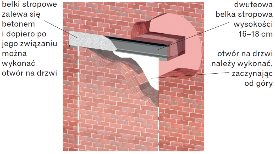

Nadproże nad otworem drzwiowym najlepiej wykonać z dwuteowych belek stalowych, których wysokość powinien określić uprawniony konstruktor (najczęściej wynosi ona 16-18 cm). Belki te osadza się w bruzdach wykutych po obu stronach ściany - najpierw z jednej strony, a po umocowaniu belki z drugiej - i zalewa betonem.
Po związaniu betonu można zacząć wykuwać otwór od góry. Belki stalowe powinny opierać się na ścianach z boku otworu na głębokość co najmniej 10 cm z każdej strony.
Redakcja BD
Na schemacie: Wykonanie nadproża nad drzwiami
