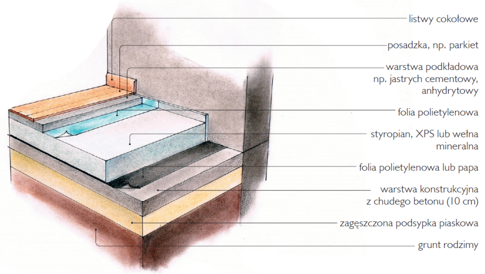

Pracę zaczyna się od usypania na gruncie rodzimym podsypki piaskowej o grubości 10-15 cm. Po jej dokładnym zagęszczeniu wylewa się min. 10 cm tzw. chudego betonu klasy C 8/10 (B 10). Na nim układa się izolację przeciwwilgociową z folii izolacyjnej albo papy podkładowej. Ważne, by była ona połączona na całym obwodzie z izolacją poziomą ścian fundamentowych. Następna warstwa to izolacja termiczna ze styropianu lub polistyrenu ekstrudowanego XPS, ewentualnie z płyt z twardej wełny mineralnej.
Kolejny krok to ułożenie folii, która ma zapobiegać przeciekaniu jastrychu. Jego warstwa ma zazwyczaj ok. 5 cm grubości. Wylewając go, trzeba pamiętać o dylatacjach przy ścianach, które tworzy się z taśmy brzegowej. Jastrych stanowi podkład posadzki. Taka podłoga ma łączną grubość 35-45 cm.

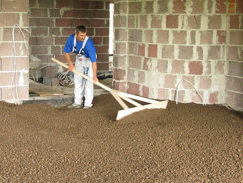

Warstwa z keramzytu na podłodze na gruncie
Jeden ze sposobów wykonania podłogi na gruncie to usypanie na izolacji przeciwwilgociowej ok. 30-cm warstwy keramzytu. Na nim układa się folię i 5 cm podkładu podłogowego. Taka podłoga ma ok. 35 cm grubości. (fot. Saint Gobain)
Aby zmniejszyć jej grubość nawet dwukrotnie, można zastosować inną technologię. Bezpośrednio na wyrównanej warstwie zagęszczonego piasku lub żwiru, ewentualnie piaszczystego gruntu rodzimego, układa się izolację przeciwwilgociową z folii lub papy i łączy ją z izolacją fundamentów. Kolejne warstwy to ok. 15 cm polistyrenu ekstrudowanego, folia i 5 cm podkładu podłogowego - podobnie jak w pierwszym wariancie.
Najmniej popularny wariant to zastosowanie keramzytu. Na izolacji przeciwwilgociowej usypuje się z niego ok. 30-cm warstwę, a na niej układa folię i 5 cm podkładu podłogowego. Uzyskana w ten sposób podłoga ma ok. 35 cm grubości.

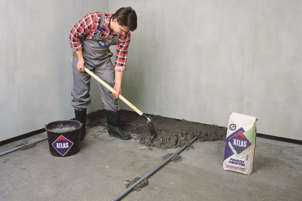

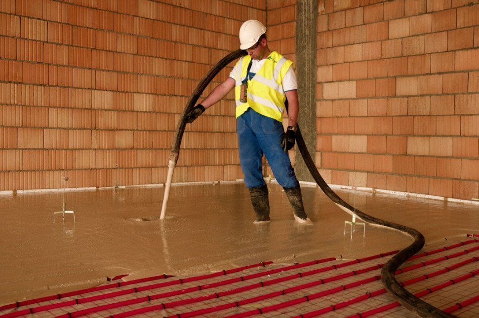

  • cementowy - powstaje z gęstej mieszanki betonowej rozprowadzanej agregatem i wygładzanej mechaniczną zacieraczką (w sprzedaży jest też jastrych samorozlewalny, którego nie trzeba zacierać);

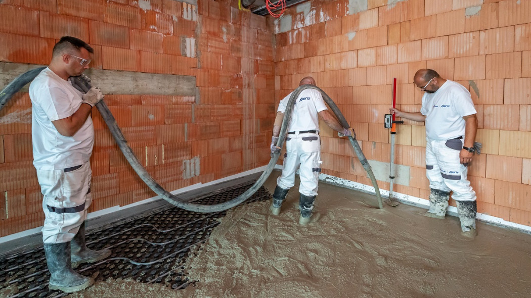

  • anhydrytowy - ma właściwości samopoziomujące, dlatego nie wymaga wyrównywania. Jego dodatkową zaletą jest to, że szybciej wysycha. Niestety, pod wpływem wilgoci traci wytrzymałość, dlatego nie nadaje się do pomieszczeń narażonych na zawilgocenie;

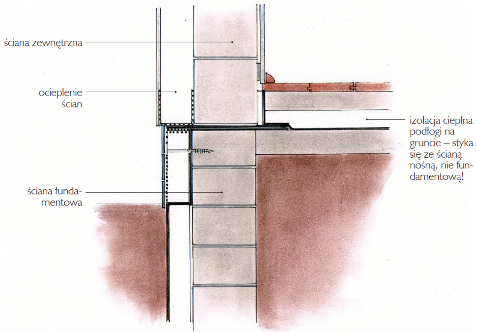

Styk ściany fundamentowej i podłogi na gruncie to jedno z tych miejsc w budynku, gdzie najczęściej powstają mostki termiczne. Aby temu zapobiec, należy zaizolować zarówno betonowe ławy, jak i murowane ściany fundamentowe, stojące na nich ściany zewnętrzne i właśnie podłogę na gruncie. Przy czym ocieplenie ściany fundamentowej musi łączyć się z ociepleniem ścian warstwowych. Z kolei izolacja podłogi na gruncie powinna się stykać ze ścianą nośną nadziemia, a nie fundamentową, która zazwyczaj ma gorszą izolacyjność termiczną.
Schemat: Prawidłowe połączenie izolacji cieplnej ściany fundamentowej, zewnętrznej i podłogi na gruncie

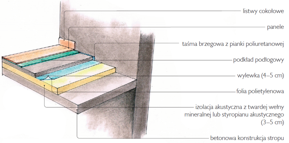

Aby ograniczyć przenikanie hałasu między kondygnacjami, można wykonać tzw. posadzkę pływającą (bez klejenia do podłoża). Jest ona ułożona na izolacji akustycznej i oddylatowana od ścian i pozostałych elementów konstrukcyjnych. (fot. LŁ)
Ograniczenie hałasu na stropach żelbetowych z zastosowaniem technologii:
  • tzw. podłoga pływająca - polega na ułożeniu na stropie specjalnego styropianu akustycznego o grubości 3-5 cm, twardej wełny mineralnej albo pianki polietylenowej. Na izolacji umieszcza się folię budowlaną, a na niej wylewkę o grubości 4-5 cm. Ważne, by była oddzielona od ścian, słupów i innych elementów konstrukcyjnych szczeliną dylatacyjną szerokości 1-2 cm, którą wypełnia się taśmą lub paskami styropianu. Uzyskana w ten sposób podłoga stanowi dodatkowe obciążenie stropu, co trzeba uwzględnić w projekcie;

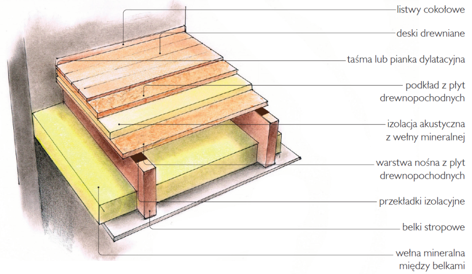

Stropy drewniane mają znacznie mniejszą masę od żelbetowych, a co za tym idzie - dużo gorszą izolacyjność akustyczną. Najczęściej nie wchodzi w grę wykonanie wylewki i ułożenie grubej warstwy izolacji akustycznej, bo były by one za ciężkie dla takiej konstrukcji.
Schemat wykonania podłogi na stropie drewnianym
Sposób wykonania podłogi na stropie drewnianym

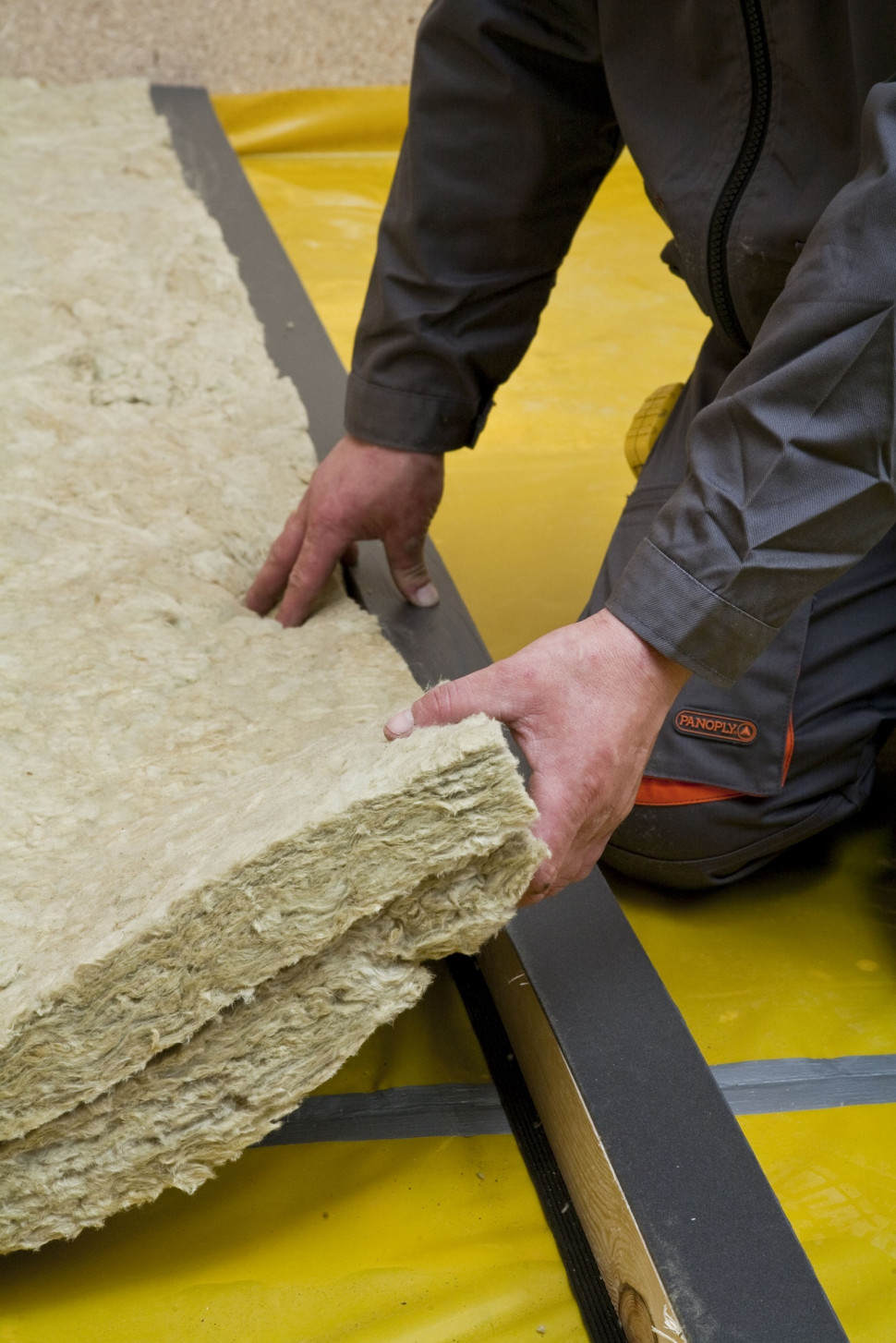

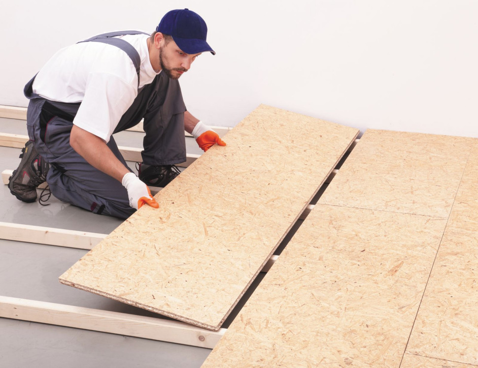

Dlatego barierę akustyczną stanowi wełna mineralna o grubości min. 5 cm, umieszczona pomiędzy drewnianymi belkami stropowymi. Na tych elementach układa się filcowe podkładki, które zapobiegają skrzypieniu podłogi. Następne warstwy to płyty OSB, wiórowe lub mfp o grubości 25-35 mm i podkład wyciszający bezpośrednio pod posadzką.
Układanie wełny mineralnej między legarami
Wełna mineralna stanowi skuteczną barierę akustyczną. Na zdjęciu układanie tego materiału pomiędzy legarami. (fot. Pfleiderer)
