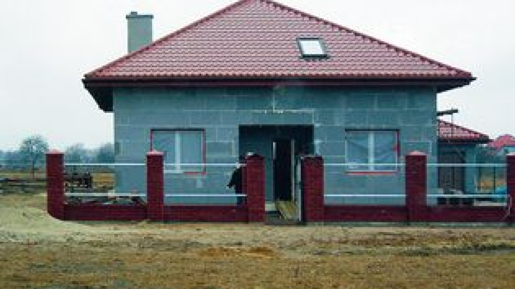

W domu jest przyjemnie i ciepło zarówno na parterze, jak i na poddaszu. Warto to podkreślić, bo komfort cieplny pompa NEURA zapewnia pomimo tego, że większa część dachu nie ma jeszcze ocieplenia z wełny mineralnej. Jedyna osłona przed warunkami zewnętrznymi to . Termoizolacyjność takiej konstrukcji jest bardzo niska, a mimo to warunki panujące w domu sprawiają, że można w nim zamieszkać choćby od zaraz.
Przed nami jeszcze długie prace wykończeniowe – mówi Ryszard. – Ale cieszę się, że pompa pracuje tak dobrze. Pracuje nawet lepiej, niż się spodziewałem. Podkreślam to z takim entuzjazmem, bo tuż po uruchomieniu urządzenia zdarzały się takie okresy, w których przez kilka kolejnych dni temperatura nocą spadała do minus jedenastu stopni. I nawet wówczas w niewykończonym domu było przyjemnie i ciepło.
