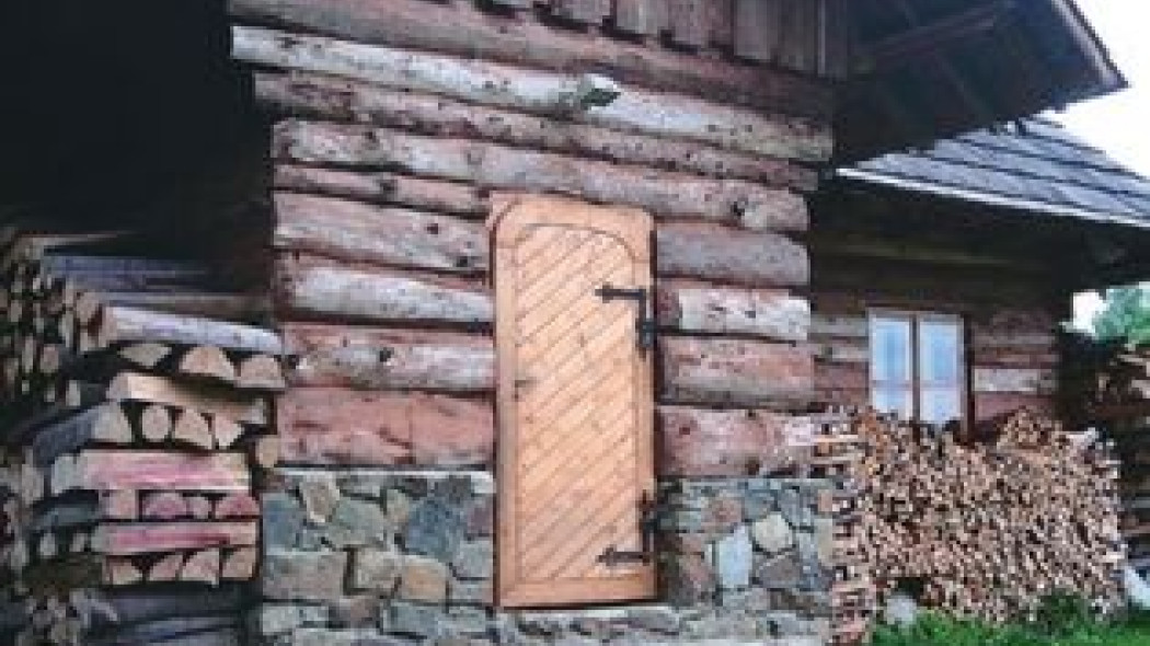

Boczne wejście do drewutni i stajni Ogromny wybór drzwi w marketach
 Gościnna sadyba gdzieś na bieszczadzkim szlaku. Nawet drzwi do zabudowań gospodarczych muszą być przyzwoite. Na zdjęciu boczne wejście do drewutni i stajni W salonach firmowych i marketach budowlanych ogromny wybór drzwi. Kiedy przegramy walkę z kołatkiem, ciągnącą się farbą  wypaczoną konstrukcją starych, możemy zawsze wymienić je na nowe
