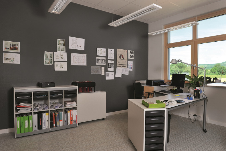

To najpopularniejszy sposób na wykończenie ścian. Jest też najtańszy, co nie znaczy najmniej efektowny. Do malowania ścian na ogół używa się farb akrylowych, lateksowych albo ceramicznych. Te dwa ostatnie rodzaje szczególnie poleca się do miejsc narażonych na zabrudzenia - bardzo łatwo je z nich usunąć.
Chociaż od lat trendy są odcienie bieli i szarości, do wyboru jest masa różnych kolorów. Coraz modniejsze stają się intensywne, ciemne barwy, którymi podkreśla się jedną lub dwie ściany w pomieszczeniu. Najbardziej odważni malują w ten sposób również całe sypialnie i salony, bądź tworzą dekoracyjne pasy, np. w dwóch kolorach. Nie warto bać się ciemnych barw, pod warunkiem, że wnętrze jest odpowiednio doświetlone, ma sporo okien.
Na rynku są również farby do zadań specjalnych. Farby tablicowe pozwalają uzyskać powierzchnię, po której można pisać kredą (lub specjalnymi pisakami) jak po szkolnej tablicy. Farby magnetyczne tworzą powłokę zawierającą drobinki żelaza, do której za pomocą magnesu przyczepia się notatki, rysunki, zdjęcia.
Oba rodzaje chętnie stosowane są w pokojach dzieci, poza tym w kuchni czy przedpokoju. Można bowiem na nich nie tylko rysować, ale też zapisywać bądź zawieszać listy zakupów albo informacje dla domowników. Wyroby te łatwo nanieść. Są zmywalne.
Tablicowe na ogół występują w kolorze czarnym, grafitowym, granatowym, czerwonym. Chociaż z reguły są bardzo gęste, producenci zalecają aplikację kilku ich warstw w celu osiągnięcia oczekiwanego efektu. Magnetyczne natomiast są to na ogół farby podkładowe, które wykańcza się dekoracyjną powłoką, np. tablicową, jeśli chcemy uzyskać płaszczyznę, po której można zarówno pisać kredą, jak i przyczepiać do niej papierowe fiszki.

Wykańczanie ścian tymi rodzajami farb w zasadzie nie różni się od malowania zwykłą farbą akrylową. Powierzchnia musi być gładka, czysta, odtłuszczona i sucha. Zaleca się stosowanie wałka z gąbki lub z bardzo krótkim włosiem (im krótsze, tym gładszą powłokę otrzymamy) - pozwoli to osiągnąć ładną strukturę malowanej powierzchni.

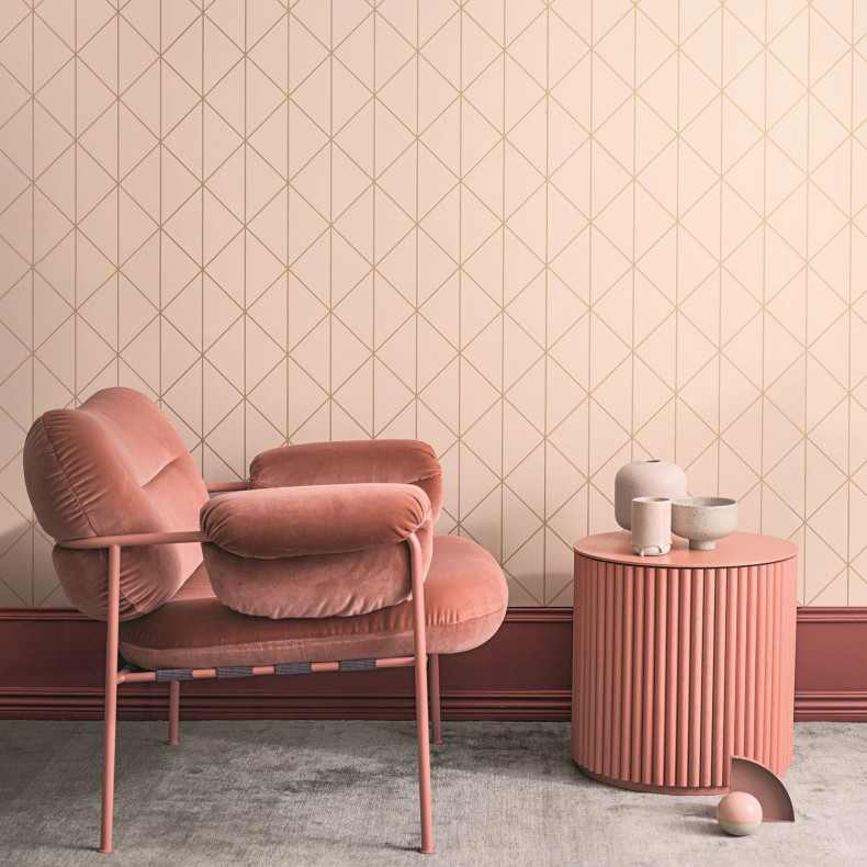

Tapety znów wracają do łask. Mogą przestawiać delikatne geometryczne wzory w pastelowych kolorach, abstrakcyjne desenie, wielobarwne motywy kwieciste, imitacje cegieł, kamienia.
Fototapety, jak sama nazwa wskakuje, na ogół są to różnego rodzaju pejzaże, ciekawe architektonicznie budowle lub inne zdjęcia nadrukowane na papier. W sprzedaży są również wyroby z fakturą imitującą skórę bądź tkaninę. Oferta obejmuje zestaw gotowych wzorów, ponadto możemy zlecić wykonanie tapety z naszego zdjęcia.
Przed złożeniem zamówienia należy dokładnie wymierzyć ścianę i podać w sklepie te wyniki. Po upływie ok. 2 tygodni otrzymamy gotowy produkt. Największy wybór tego typu dekoracji znajdziemy w sklepach internetowych, w których są narzędzia pozwalające dobrać wzór (odpowiednio go wykadrować) do kształtu i wymiaru ściany.
Obecnie oferowane tapety i fototapety są wytrzymałe i trwałe. Produkowane są między innymi jako papierowe i winylowe, odporne na mycie i płowienie pod wpływem słońca. Przykleja się je, aplikując klej tylko na ścianę.
