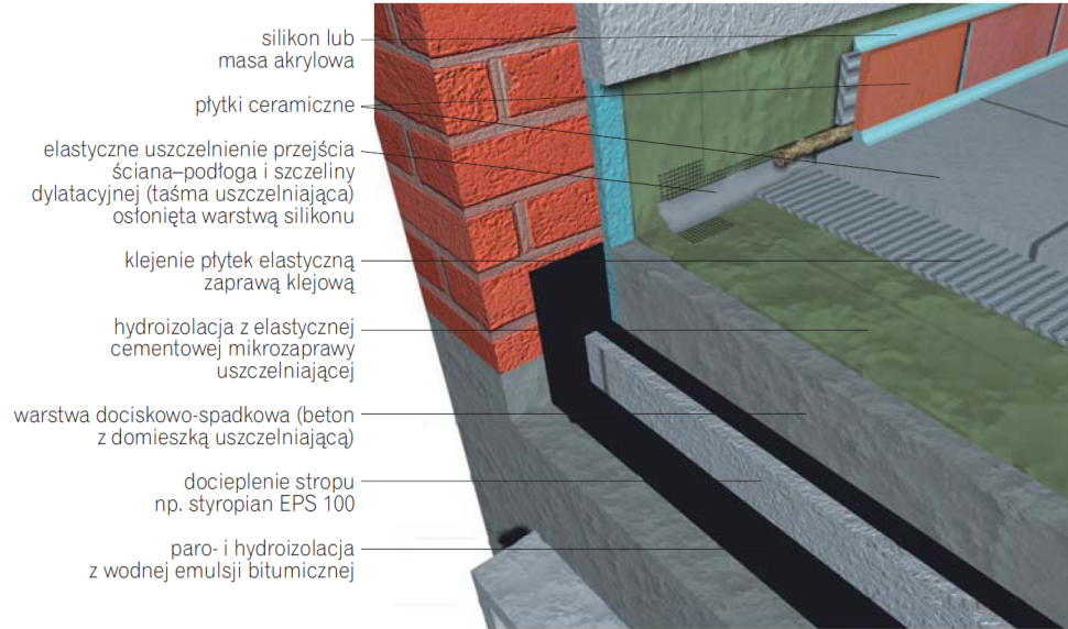

Szczelność i trwałość tarasu zapewnia prawidłowe połączenie warstw z elewacją. Izolacja przeciwwodna (np. papa na warstwie spadkowej) wywinięta jest na ścianę do wysokości 15-20 cm, a w narożniku wypełniona skośnie, umożliwiając łagodne zagięcie.
W przypadku izolacji podpłytkowej narożnik uszczelniamy taśmą izolacyjną, a ścianę pokrywamy płynną folią. Dla ochrony przed zabrudzeniem i wodą pas ściany przy podłodze tarasu wykładamy płytkami ceramicznymi. Płytki nie stykają się z nawierzchnią tarasu - w narożniku pozostawiamy przerwę dylatacyjną z taśmą uszczelniającą i silikonem. Górną krawędź cokołów zabezpieczamy silikonem lub masą akrylową.
Schemat: Warstwy tarasu, ułożenie izolacji
Pas ściany przy podłodze tarasu dobrze jest również pokryć płytkami ceramicznymi. Nie mogą one stykać się bezpośrednio z nawierzchnią tarasu - w narożniku należy pozostawić przerwę dylatacyjną wypełnioną taśmą uszczelniającą osłoniętą warstwą silikonu. Górną krawędź płytek cokołowych trzeba zabezpieczyć silikonem lub masą akrylową (fot. Torggler)
