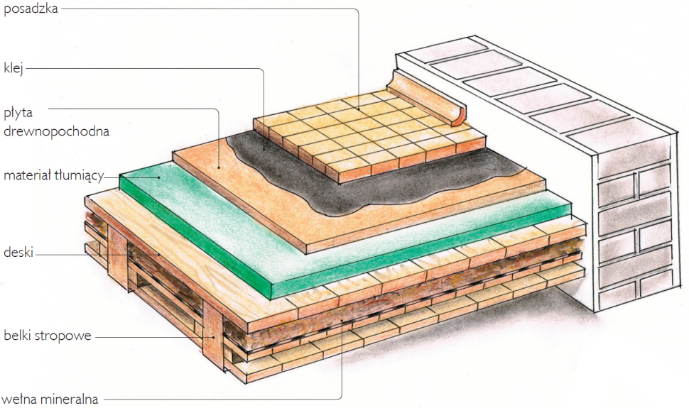

Z tego względu do wyciszenia stropów stosuje się też tzw. posadzki pływające - cieńsze i lżejsze. W tej wersji wierzchnią warstwę podłogi - panele, parkiet, mozaikę drewnianą lub płytki ceramiczne - oddziela od warstwy konstrukcyjnej stropu cienka warstwa izolacji akustycznej ze specjalnej pianki, miękkich płyt pilśniowych itp. W przypadku płytek ceramicznych, na izolacji akustycznej spoczywa warstwa płyt gipsowo-włóknowych, gipsowo-kartonowych lub drewnopochodnych - do niej przykleja się płytki.
